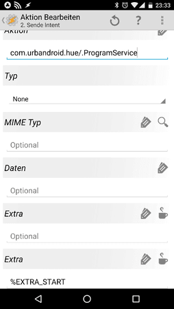

Funktioniert bei mir aber trotzdem nichts
Das ist etwas wenig (siehe Signatur ;))
Wie schaut Dein Programm genau aus?
um ehrlich zus ein habe ich nicht viel Ahnung wie genau das aussehen muss
Darum bin ich ja hier ;)
wenn du das als Intent sendest, musst du den Slash weglassen, glaube ich:
Code:
Aktion:     com.urbandroid.hue.ProgramService
Extra:      EXTRA_START
Ziel:       Service
Extras kenne ich eigentlich nur in der Form "Name:Wert". Also z.B.
Code:
EXTRA_PROGRAM:DISCO
Aber kannst du ja mal so testen.
Die App heißt HueManic und nicht HueMatic, oder?
Grüße, Jürgen.
Reaktionen: Pr3mut05
Ja, HueManic ist richtig
Allerdings funktioniert bei mir trotzdem nichts :/
Habe verschiedene Variationen ausprobiert
