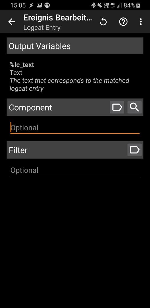

Was steht genau bei dir im Filter?

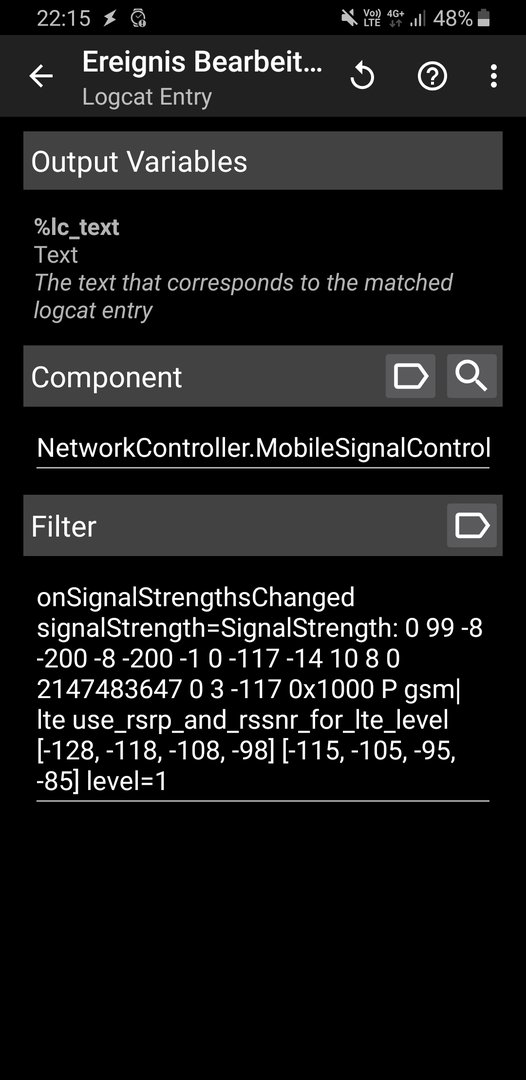

Hmm oke, kann es leider nicht richtig Testen. Bei meinem S9 sieht das doch etwas anderes aus.
