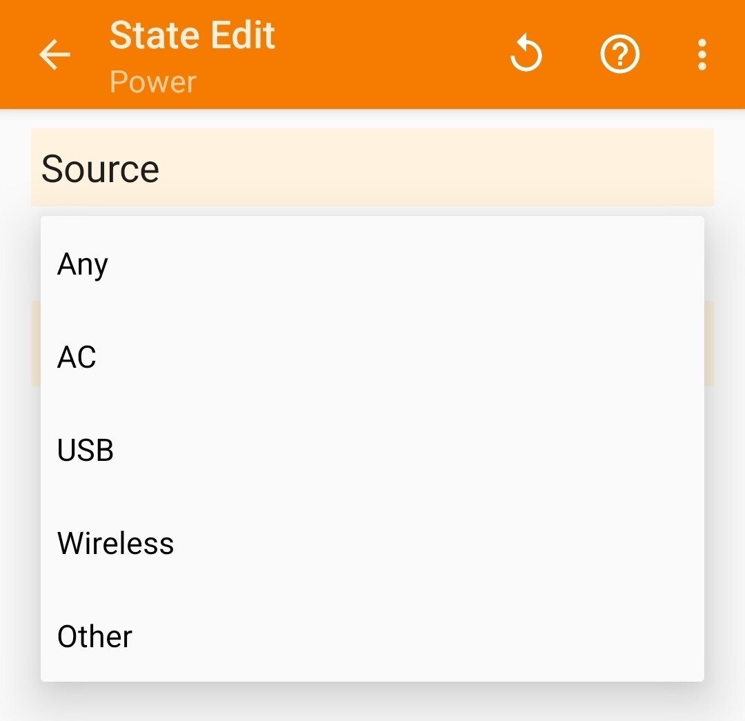

kann ich im Eingangstask von z.B. Status Anruf (Beliebig) oder Power (Alle) feststellen, welcher Typ/Quelle getriggert hat, also
Anruf - Ein- oder Ausgehend
Power - Steckdose oder USB oder Drahtlos
Danke für alle Antworten
Ja einfach drauf tippen und im nächsten Fenster dann die gewünschte Power Quelle auswählen.
Danke, aber ich möchte - um Profile zu sparen - auf Any stellen und dann im Eingangstask prüfen, welche Quelle getriggert hat
Ich nutze Tasker aktuell nicht aktiv. Hast du schon geschaut ob es bei "if" eine Option dafür gibt? Also zum Beispiel "If Power AC then" und nach dem Block dann "If Power USB"... Wenn es bei den If Anweisungen die Option nicht gibt, fällt mir gerade nichts anderes dazu ein. Dann würde ich es doch über Profile machen.
