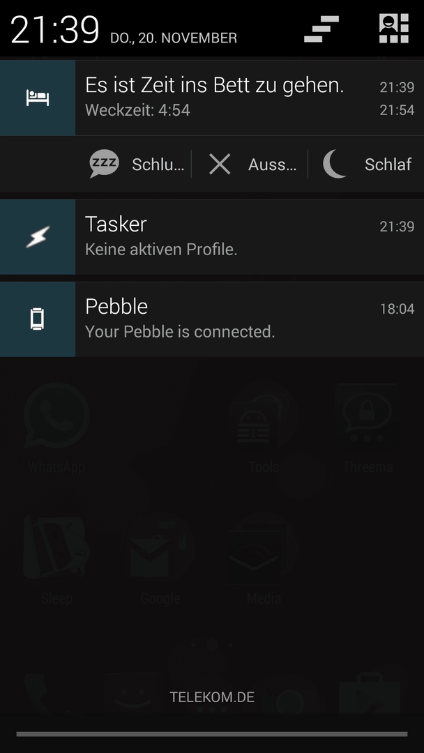

um eines vorweg zu nehmen: ich glaube ich meine nicht die Benachrichtigungen.
Um es ganz deutlich zu machen hab ich einen Screenshot gemacht.
Ich meine den ersten Eintrag.
Hintergrund: diese Benachrichtigung kommt immer 7,25 Stunden bevor der Wecker klingelt. Dann hätte ich gerne mein Handy lautlos bis der Wecker klingelt.

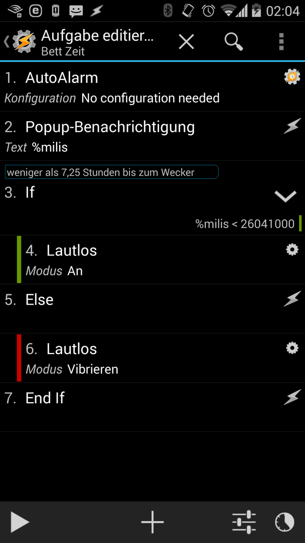

Folgendes profil wird alle 15 Minuten(so Grob reicht mir das auch) aufgeführt:

Ich würde es nicht alle 15min ausführen bzw. durchlaufen lassen. Sondern zum Zeitpunkt x bevor Wecker läutet einmal auf lautlos schalten und als Exittask, nachdem der Wecker geläutet hat wieder auf laut wechseln.
Ja, so war auch meine Idee. Aber die Frage ist wie ;)
Irgendwie hab ich wohl einen Denkfehler wenn es um die Funktionsweise von auto alarm geht.
Meine Wecker sind ziemlich unterschiedlich. Zwischen 3:30 und 10:30 am Wochenende. Daher war der plan das dynamisch zu machen.
Wie müsste denn der trigger für das profil aussehen?
Uhrzeit abhängig, nur das du die Uhrzeit als Variable definierst.
1. Profil: Variable berechnen, siehe dazu in "Zeigt her eure Tasker Profile 2.0", da hab ich den Task hochgeladen.
2. Profil: Trigger Variable aus Profil 1 verwenden.

AutoAlarm braucht 2 Profile, eins zum auslesen des nächsten Weckers und eins zum ausführen von tatsächlichen Aktionen.
In etwa so:
Code:
Profil 1: Wecker Check
Kontext: Zeit von 15:00 bis 15:00 (nur als Beispiel, dürfte aber bei dir passen)
Aktion: Plugin -> AutoAlarm (hier musst du nichts einstellen)
Profil 2: AutoAlarm
Kontext: State -> Plugin -> AutoAlarm (hier auch wieder nichts einzustellen)
Aktion: Erst hier kannst du die Variablen, die dir AutoAlarm gibt benutzen. Jetzt also die entsprechenden globalen Variablen erstellen, indem du dir die von AutoAlarm kopierst (Zeit vom nächsten Wecker als z.B. %Nachtende) und bearbeitest (mit Lenovos Zeitabziehtask %Nachtstart errechnen)
Jetzt kannst du dir mit %Nachtstart und %Nachtende ein Zeitprofil bauen, das zu diesen Uhrzeiten das Handy leise bzw laut schaltet. Da nun jeden Nachmittag der nächste Wecker abgefragt wird, hast du entsprechend deine dynamische Stummschaltung.
