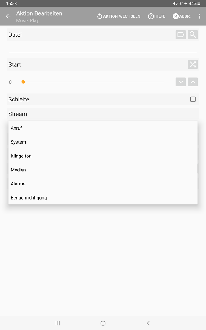

@kaptan2002 Die Frage ist eher, welche Soundkanäle dein Peugeot abspielen kann/möchte. Hat nichts mit Tasker zu tun.
1. Ist deine Bluetooth-Verbindung zum Auto auch fürs Abspielen von Medien konfiguriert oder nur für Anrufe? Wenn letzteres, dann auch für Medien aktivieren.
Wenn das nicht nicht hilft:
2. Im Task zum "Musik Play" kannst du aus den üblichen Streamkanälen wählen. Siehe Screenshot. Wenn "Medien" nicht funktioniert, probiere die anderen mal durch, angefangen mit "Anruf".
