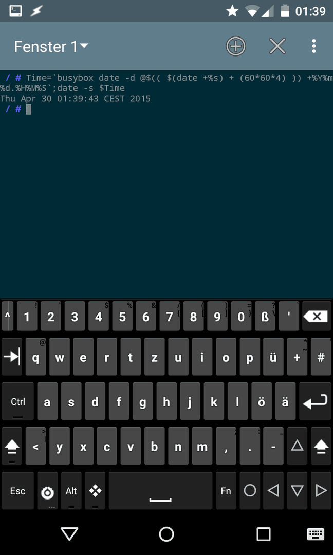

bei mir eigentlich schon, was zeigt den der terminal an wenn du es da versuchst?
im terminal nur date eingegeben:
Zeit 18:27 bei realer Zeit 22:27 Datum stimmt
Systemzeit auch noch auf 22:27
