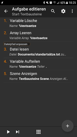

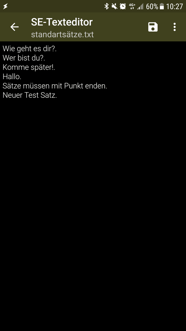

Die Textbausteine schreibst du in einen Datei.txt
Wichtig nach jedem Satz muss ein Punkt sein. Damit Tasker weiss das ein neuer Satz kommt.
Im Task änderst du dann bei Aktion 3 den Pfad auf deine Datei.txt

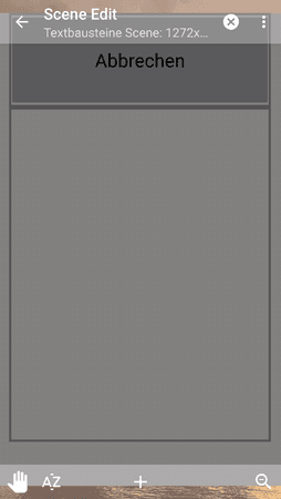

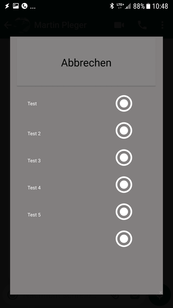

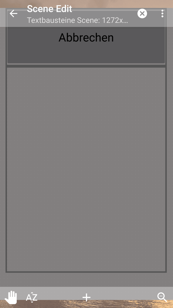

Hallo Spardas,
das habe ich verstanden und funktioniert auch. Wenn ich den Szenen Editor öffne, sieht die Szene bei mir aus wie in Bild 1
Wenn ich WhatsApp öffne dann wie in Bild 2
Ich würde die Bausteine gern neu anordnen aber im Editor sehe ich nur den Abbruch Button.
Deshalb die Frage wie die Textbausteine in die Szene kommen, weil ja auf Bild 1 für mich nichts zu sehen ist.

@grisli
Das ist ein Menü Element. Da kannst du das Layout ändern.
Am besten machst du eine Kopie der Scene und probierst etwas rum.
