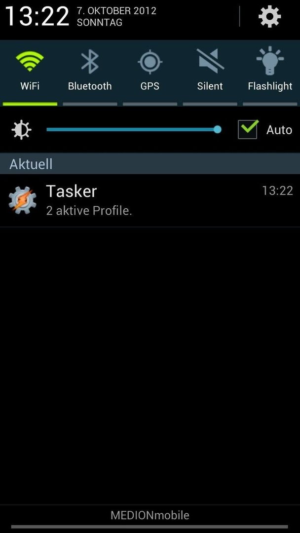

Ich möchte nun einen Task erstellen mit dem ich entweder das Display ausschLten deaktiviere während die Taschenlampe aktiv ist, oder dass eben die Taschenlamp trotz ausgeschaltetem Bildschirms aktiv bleibt.

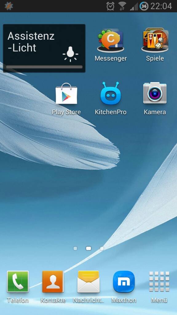

Hi. Danke schonmal für die Hilfe und sorry fürs späte antworten.
Habe mittlerweile auch herausgefunden dass die Taschenlampe mit dem Widget welches seit ICS dabei ist (siehe Screenshot) die LED an bleibt auch wenn der Bildschirm aus ist.

Ich konnte es bei meinem gerät nur mit hilfe von tesla bewerkstelligen.
