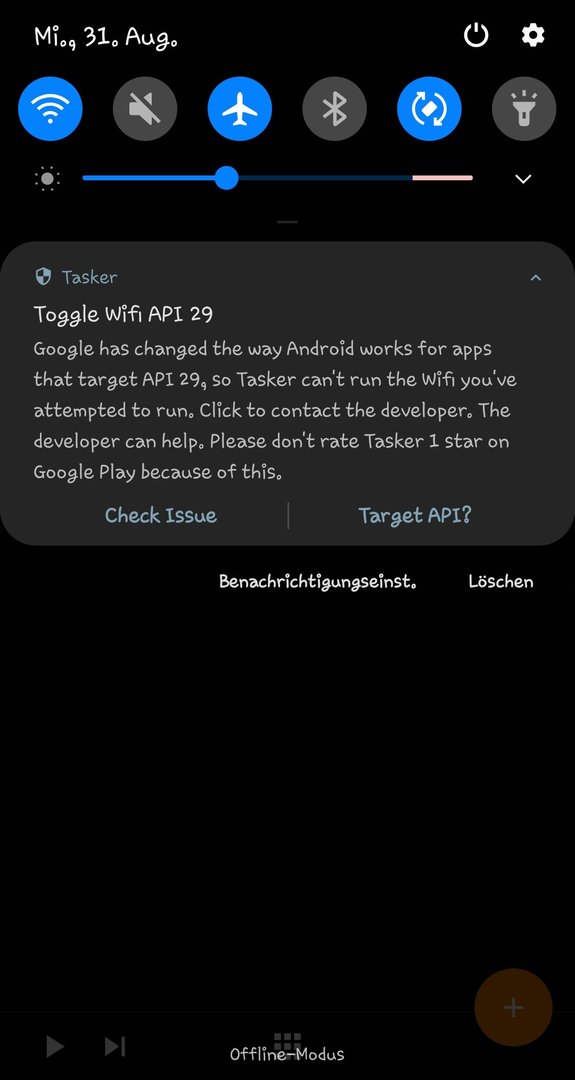

Ich weiß nicht wie du wifi ausschaltest aber bei mir kommt eine Fehlermeldung und dieses Problem kann man nicht beheben... Screenshot_20220831-090025_Tasker.jpg
