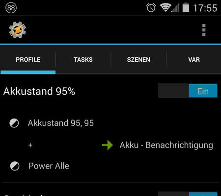

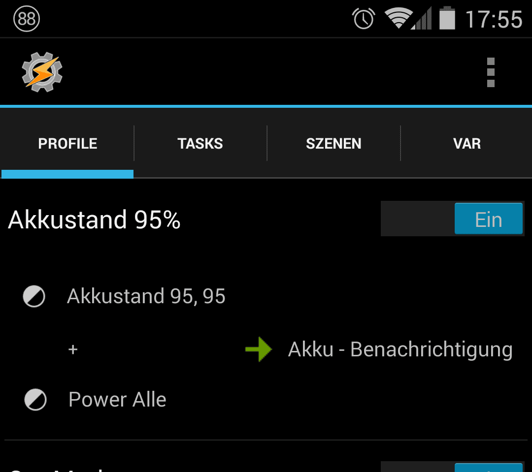

Meine Frage geht in die gleiche Richtung. Ich habe einen Benachrichtigungstask erstellt, wenn mein Akku bis zu 95% geladen ist. Hierbei ist das Profil immer auf "Ein".
Kann ich es auch so einstellen, dass sich das Profil erst dann automatisch auf "Ein" stellt, wenn ich mein Gerät an das Ladekabel anschließe?
Nein, das geht nicht. Wie sollte das denn gehen, wenn Tasker die Bedingungen nicht überwachen darf (=Profil aus).
Tasker ist aber so intelligent, dass er zuerst die "einfachen" Bedingungen überprüft und erst wenn die erfüllt sind die komplexeren Bedingung.
Klar geht das über einen Umweg eines 2. Tasks.
Du machst einen Task der nur prüft, ob USB angeschlossen ist.
Der Task schaltet dann deinen "Akkustand..." ein und der übernimmt dann die Steuerung, wenn die anderen Bedingungen eintreten.
Als Ausgangstask dann, dass der Task vom Akkustand wieder ausgeschaltet wird, sobald USB abgezogen wird.
