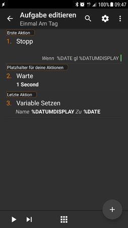

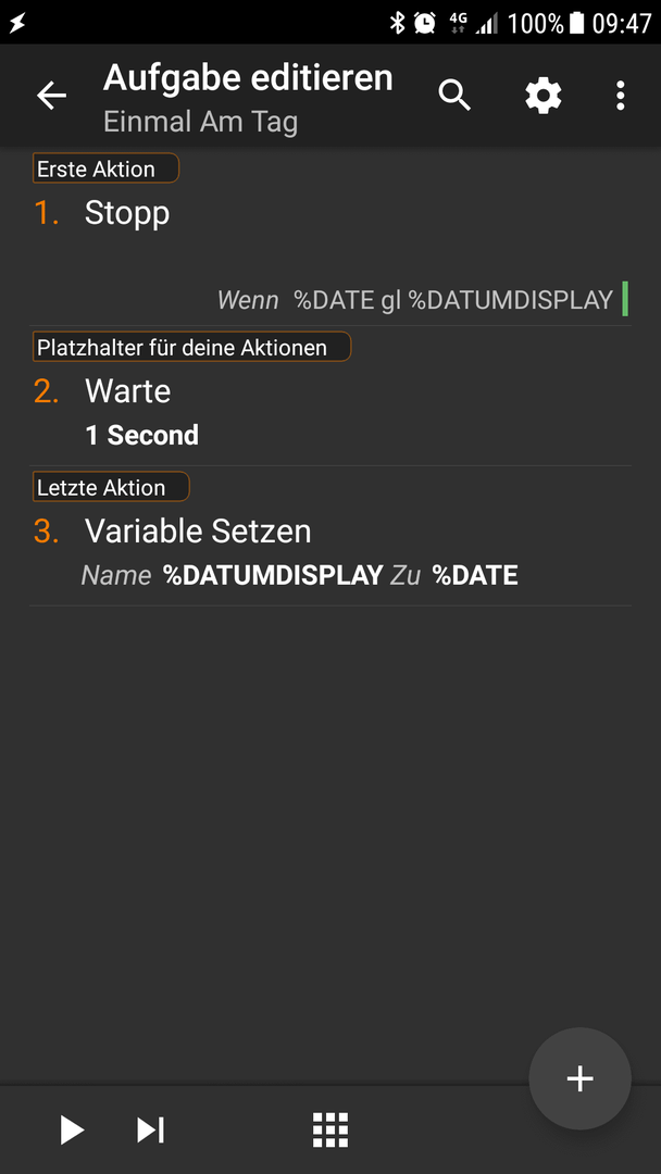

Habs hinbekommen indem ich das Datum nach dem erfolgreichen Ausführen in eine TXT-Datei schreibe, diese beim erstellen des Displays auslese und mit akuellen Datum abgleiche.
@React82
Sry etwas zu Spät ;)
Hier ohne Textdatei :)
