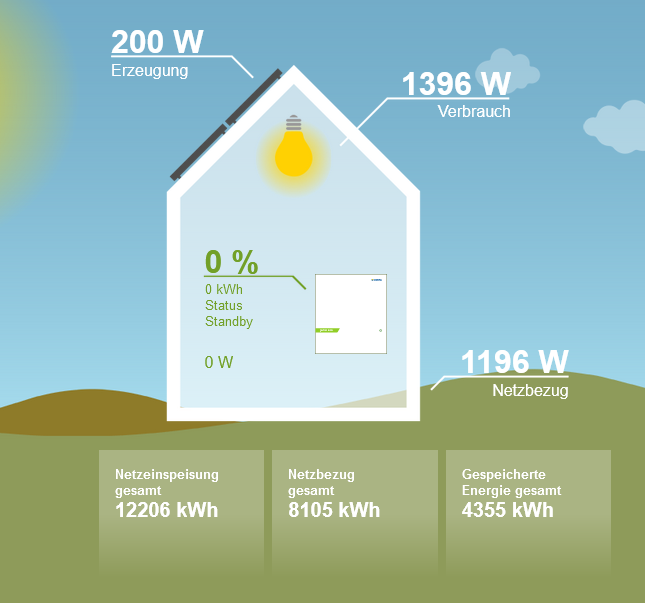

Hallo liebe Forumsgemeinde.
Ich habe mich versucht mit Tasker und den dort angebotenen Möglichkeiten vertraut zu machen, um eine Funktion in meinen Smarthome umzusetzen.
Leider komme ich einfach nicht weiter und brauche da mal Profiwissen.
Konkret geht es um folgendes:
Wir haben einen Batteriespeicher, der zusätzlich die Daten eines SMA Solar-Wechselrichters bereitgestellt bekommt und über eine Webseite ausgeben kann.
Diese Webseite wird vom Batteriespeicher bereitgestellt und ist über eine IP-Adresse "192.168.1.24/index.html" erreichbar.
Grundsätzlich muss man sich dort aber mit "User" und "Passwort" anmelden, damit man im nächsten Schitt dann über die Adresse "192.168.1.24/home.html" die gewünschen Energiedaten als Übersicht erhält.
Nun zu der Tasker-Funktion die ich aufbauen möchte:
- Tasker soll die die Adresse "192.168.1.24/index.html" im Hintergrund öffnen,
- hinterlegte Zugangsdaten (Nutzer / Passwort) eingeben,
- auf die Seite "192.168.1.24/home.html" wechseln und
- die dort hinterlegten Energie-Variablen (z.B. <div id="consumptionPower">1087 W</div>) in einer XML oder CSV Datei auf meiner Netzwerkplatte im 1 Minuten Intervall speichen.

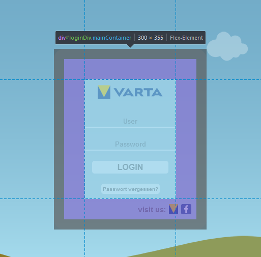

Ich versuche jetzt sei Stunden mit Tasker eine Lösung für den LogIn auf der Weboberfläche hinzubekommen.
Mein Hauptproblem ist, dass ich nicht sehen kann, ob Tasker überhaupt die Anmeldedaten korrekt an die Webseite / den Batteriespeicher auf den ich mich anmelden möchte überträgt.
Die Anmeldemaske mit den Feldern "User" & "Password" befindet sich nämlich in einem Iframe und ich habe so langsam das Gefühl, dass eben genau dieses Iframe das Problem für die Anmeldung ist.

bei Task 4 wird auch in der Textdatei eine sehr dürftige html-Codeseite angezeigt, allerdings auch dann, wenn ich bewusst mal ein falsches Passwort einstelle.
Dies lässt vermuten, dass es ein html-grundgerüst mit Iframe ist was immer funktioniert
Zwar konnte ich über den Quellcode einzelnen Links herausbekommen, die im Iframe geladen werden, jedoch führt das auch nicht zum Ziel.
