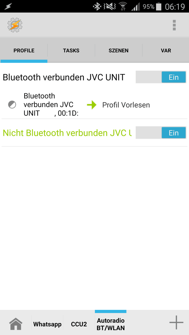

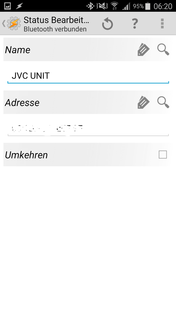

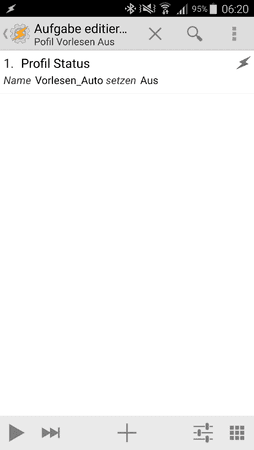

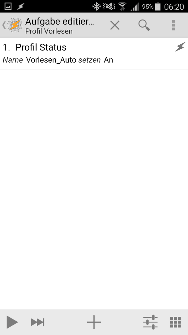

Hallo ich habe mir einen Task bauen wollen der aber immer in aktiv hängt uns somit den anderen Task blockiert.
ggf kann mir jemand helfen.
Ich wollte das wenn ich ins Auto einsteige und mein Handy sich mit dem Bluetooth Radio verbindet automatisch der Task für Whatsapp vorlesen aktiviert wird und bei aussteigen bzw Trennung des Bluetooth zum Radio der Task wieder deaktivert wird... so das mir nur im Auto die Nachrichten vorgelesen werden..
Kann mir jemand helfen.

Fehlt hier nicht ein Exit Task?
Reaktionen: Nicko
Das kann schon sein wenn ich wüsste das Fehlt bzw wie ich es einrichte würde ich nicht fragen..
Vielleicht kann mir hier aus dem Forum jemand helfen wäre sehr nett.
Danke
Hallo!
Das sind Profile, keine Tasks. Der entsprechende Task wird einmal ausgeführt, wenn das Profil aktiv ist.
Das sollte so gehen, wie du es gemacht hast. Die Profile können sich nicht gegenseitig blockieren. Wenn das erste Profil nicht aktiv wird, gibt es irgendein anderes Problem. Nimm zum Testen mal den Namen und die Adresse raus, ob das Profil überhaupt aktiviert wird.
Eleganter ist aber die Lösung mit Ausgangstask:
Das Profil mit dem Haken bei "umkehren" kannst du löschen. In der Profilübersicht bei dem übriggebliebenen Profil lange auf "Profil vorlesen" tippen. Ausgangstask hinzufügen und den Task "Profil Vorlesen Aus" auswählen.
Grüße, Jürgen.
Reaktionen: Nicko
