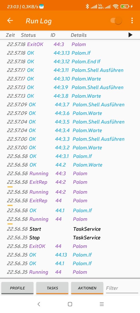

Ich hab mir ein Profil erstellt, welches mir den Sperrbildschirm länger als normal aktiv lässt und erst nach 20 Sekunden ausschalten lässt.
Ich weiss, ist sehr behelfsmässig, aber es funzt meistens.
Leider aber komischerweise nicht immer.
Task ist einfach aufgebaut:
Beim Start des Profils wird per Shell ein Tap auf dem Sperrbildschirm erzeugt, kurze Pause, erneut Tap uns so weiter, bis ca. 20 Sekunden erreicht sind.
Es handelt sich um den Task "palom"
Es funzt, Sperrbildschirm bleibt an, nur manchmal wird von diesem Task nur der erste und der letzte Befehl ausgeführt (siehe Log).
Woran mag das liegen?
Oder gibts ne andere Möglichkeit, den Sperrbildschirm unter Andoid 11 länger aktiv zu lassen?

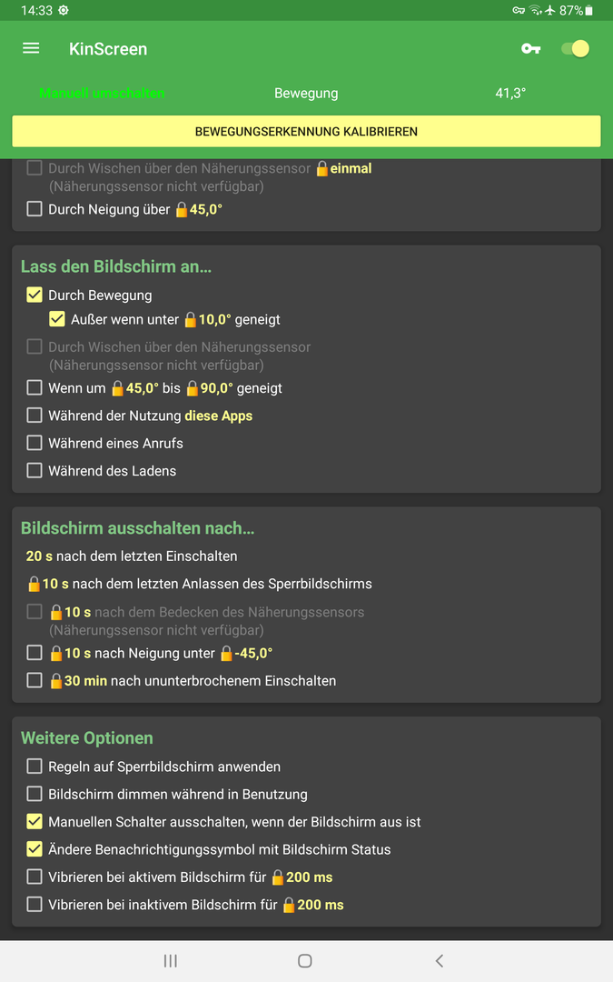

@NooneR Falls du es mal ohne Tasker versuchen willst:
Die App KinScreen ist sehr vielseitig bzgl. des Displays, siehe Screenshot.

Danke.
Laut Bewertung im Playstore funzt die App seit Android 10 leider nicht mehr korrekt
NooneR schrieb:
Mich würde trotzdem interessieren, wieso der Task unterschiedlich abl@uft.
Einmal vollkommen normal mit allen Befehlen und dann wieder nur der erste und der letzte
Nach dem Run Log ist nur bei dem Task um 22:56:35 die erste und letzte Aufgabe ausgeführt worden. Dort vermute ich, dass die erste IF-Bedingung nicht erfüllt wurde und somit der restliche Task nicht ausgeführt wurde. Ist die letzte Aufgabe wieder eine IF-Bedingung ohne weitere Aufgaben danach? Vieleicht hilft es auch wenn du den Task hier postest.
Bei den anderen 3 Task wurden die ersten Beiden abgebrochen, weil diese 3 Task sehr kurz nacheinander gestartet wurden (Kollisionhandling). Dort wurden dann der zuvor gestartetet Task abgebrochen (ExitRep), der 3. lief dann korrekt durch.
Naja, da ist eine Bewertung bzgl. Neigungserkennung. Aber ok, war nur eine Idee.
Grad bzgl. des Lockscreens hab ich schon diverse Apps probiert, wird aber von Androidversion zu Androidversion immer problemamtischer.
Trotzdem danke für den Tipp👍
