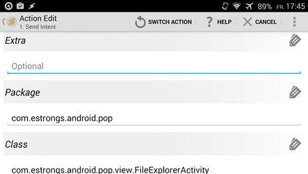

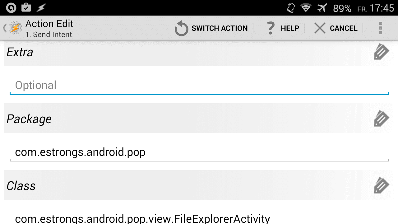

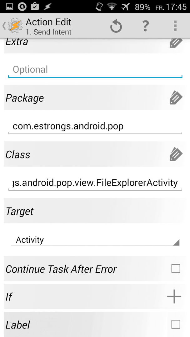

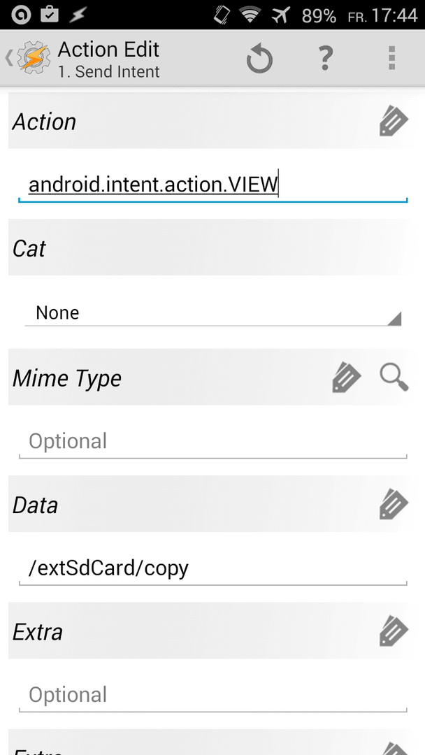

Im Tasker erstellst du einen neuen Task und fügst eine Aktion "System -> Send Intent" hinzu. Konfiguration:
Bei "Data" jeweils den Pfad angeben.
(Mit einer Szene auf dem Homescreen geht das dann aber immer noch nicht :winki: )

Hallo Jürgen,
super - vielen Dank! Das funktioniert schonmal. Ohne deine Screenshots wäre ich gar nicht klar gekommen - auch dafür vielen Dank!

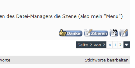

Danke-Button findest du unten rechts unter dem Beitrag:
