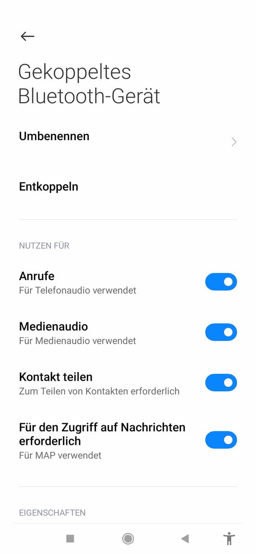

also im Smartphone sind für Bluetooth folgende Einstellungen gemacht:
Nutzen für:
Anrufe
Medienauto
Zugriff auf Nachrichten
Allerdings muss ich im Autoradio selbst erst Medien manuell auswählen, damit ich über die KFZ-Lautsprecher erinnert werde.
Beim Einsteigen und starten ist immer nur die Freisprecheinrichtung gekoppelt.
Alexa verwendet die Freisprecheinrichtung, ohne dass vorher manuell am Radio etwas eingestellt werden muss.

In den Smartphone Bluetooth Einstellungen ist "Anrufe" markiert.

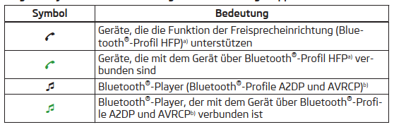

Im Fahrzeug selbst, wird die Bluetoothverbindung grundsätzlich erst einmal für die Freisprecheinrichtung verwendet, also für Anrufe und eingehende SMS.
Bei allen anderen Audio Wiedergaben vom Smartphone, muss erst manuell "Medien" im Autoradio aktiviert werden, damit eine andere bzw. zusätzliche Bluetooth-Verbindung aufgegabut wird.
Alexa benötigt nur die Verbindung für die Freisprechfunktion.

Dies habe ich mittlerweile in meinem Handbuch gefunden. Vielleicht hilft es ja weiter.
