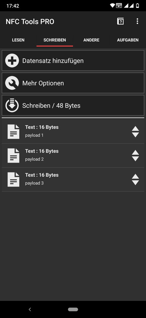

NFC Tag mit mehreren Einträgen. Erstellt wurde dieses mit NFC Tools Pro.

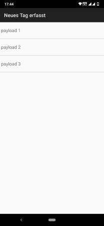

Im Gastaccount des Handys funktioniert alles wie es soll, Halte ich den Tag dran kommt die Auswahl und alle 3 Inhalte:

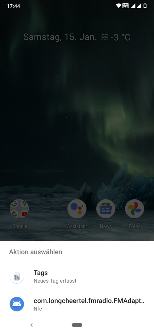

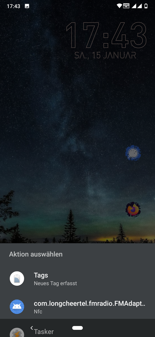

Auf KEINEM meiner Geräte mit Tasker kann ich mir alle Inhalte Anzeigen lassen.
Die Auswahl kommt bei Beschriebenen Tags nicht, also kann ich auch keine ausweich App verwenden. Hier scheint es als würde Tasker sich mit aller Kraft an NFC klammern.

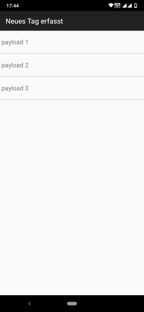

Erstelle ich ein Profil in Tasker zur Anzeige, wird mir nur der Erste Inhalt (im Beispiel "Payload 1") angezeigt. Die Restlichen (Payload 2/3) kann ich mir nicht anzeigen lassen.

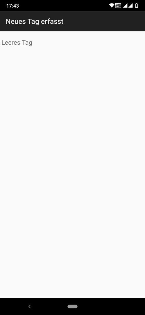

Halte ich jedoch ein Leeres Tag dagegen, erscheint das Auswahlfenster und das Tag wird mir angezeigt:
