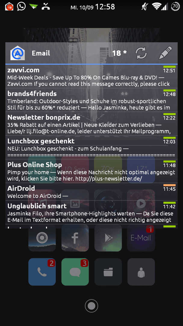

Mach doch mal einen Screenshot einer (expandierten) AM-Benachrichtigung für mehrere ungelesene Mails!

Whatsapp und Anrufe werden angezeigt!Siehe Pic.
@cramu
Reicht dir das Pic??

Screeny von der ausgeklappten Benachrichtigungsleiste mit ausgeklappter Benachrichtigung brauch ich, nich vom Widget.
