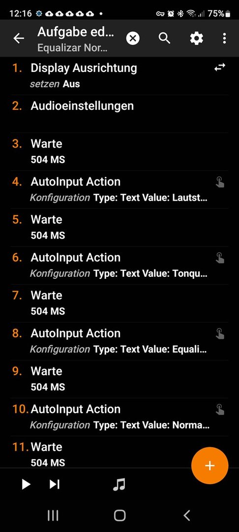

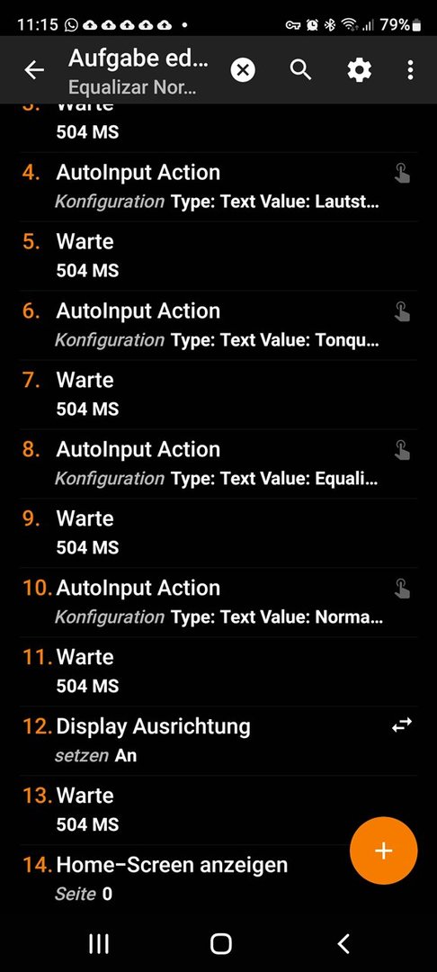

Wenn Du schon mit Tasker gearbeitet hast, dann ist das relativ einfach. Du brauchst dafür das Plugin "Autoinput". Ich weiß nicht, ob es noch bessere Möglichkeiten gibt. Bei Autoinput werden nur die manuellen Bewegungen (Schritte) aufgezeichnet, wie Du normalerweise zu Dolby Atmos kommst. Dass musst Du für jeden Click und für jedes Scrollen machen.
Für den Einstieg gibt es YT Videos oder auch andere Tutorials.
1.) Du musst Dir ein Profil anlegen. Unter Status -> (nach Bluetooth suchen) -> Bluetooth verbunden
kannst Du die Blueetooth Verbindungen wählen, bei denen Atmos umgeschaltet werden soll.
2.) Du musst Dir einen Task anlegen.
Wenn Du noch nicht mit Autoinput gearbeitet hast, dann ist die Beschreibung schon nicht mehr so trivial.
Du musst für jeden Click und für jedes Scrollen den Weg aufzeichnen, der später automatisch abgearbeitet werden soll.
Easy Setup von Autoinput ist aber eine große Erleichterung.
Ich habe mal ein 2 Screenshots angehängt. So könnte ein Task aussehen. Bei mir war es aber die Equalizar Einstellung.
