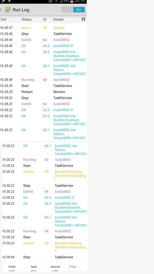

Hm, was steht denn im Run Log?
Hier 2 Screenshots

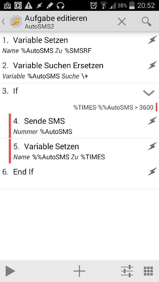

Der Fehler liegt bei Var/Suchen-Ersetzen
Ok, wo?
Ist doch mit dem Screenshot von Seite 1 identisch
Weiß ich nicht, das + wird aber nicht entfernt. Vielleicht ist der Haken bei Do Maths gesetzt?
Der ursprüngliche Beitrag von 21:00 Uhr wurde um 21:09 Uhr ergänzt:
Entschuldigung, ich meinte Replace Match muss abgehakt sein.
Das oben ist Quatsch.
