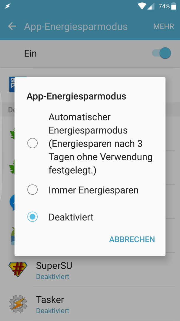

Vielleicht bei dir ein Problem mit App-Optimierung des Smart Managers? Für Tasker mal deaktivieren?
Hi!
Habe es mal geändert, auch wenn die App anscheinend noch nicht optimiert wurde.

das liegt an der Optimierung wie RAK schon schrieb. Tasker auf nicht optimieren setzen dann gehts
mfg
Tasker ist aber schon deaktiviert.
