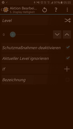

Weiss nicht ob du das selbe problem wie ich hatte. Wenn das Display auf 0 hatte, war es nie so dunkel wie mit dem Finger manuell runtersetze.
Das Problem wurde bei mir gelöst, wenn ich beim Task Displayhelligkeit die Schutzmassname deaktiveren (häcken rein) und Aktueller Level Ignorieren (häcken rein) eingestellt habe, dann passte es.

Auch damit wird es bei mir nicht dunkel genug. Mit der zusätzlichen App bei mir besser.
Kann evtl. auch geräteabhängig sein.
