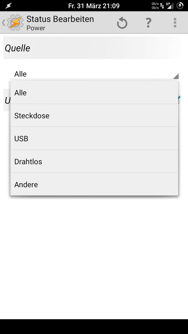

Das erste Problem, was wähle ich hier aus?
Ich habe auf Steckdose geklickt.

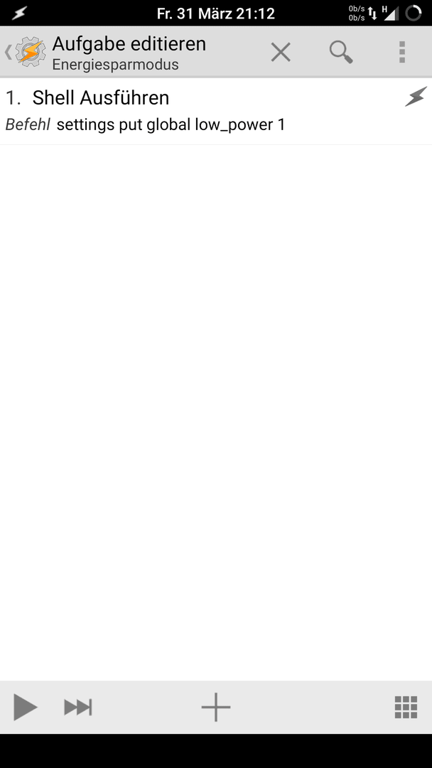

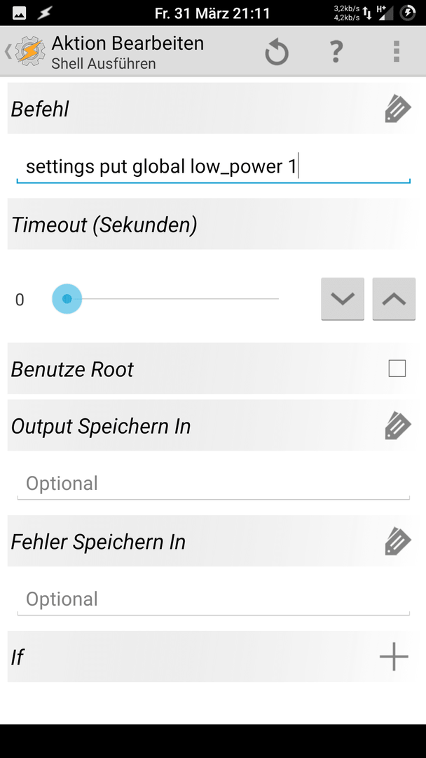

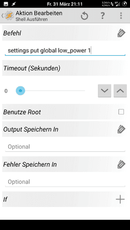

Und hier habe ich nur den Befehl eingefügt.

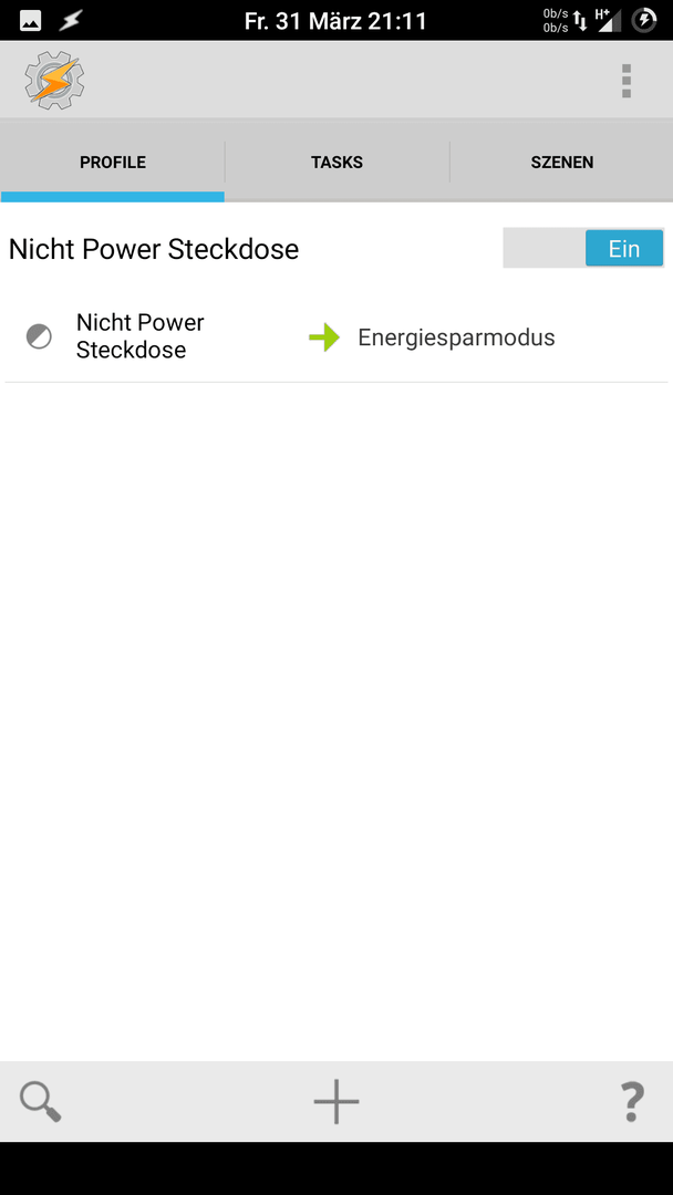

So sieht das dann fertig aus:

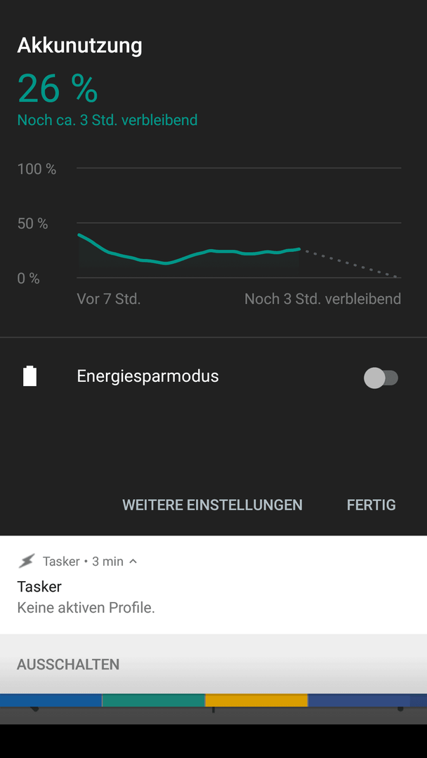

Nach dem abziehen des Ladegerätes, passiert leider nichts.
Hier noch ein Bild was ich danach gemacht hab, ich weiß nicht ob man das braucht, dachte ich zeig einfach mal alles.

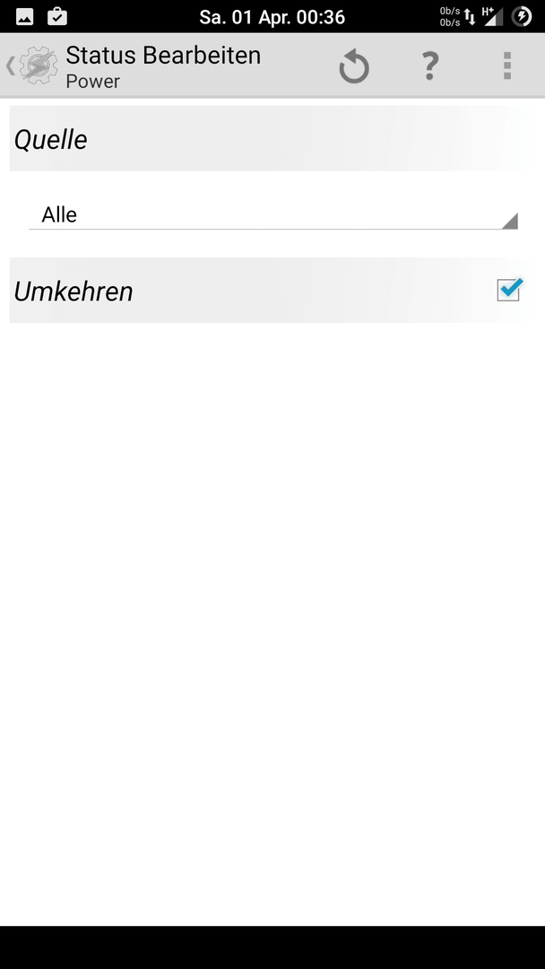

statt Steckdose kannst du auch ALLE Lademöglichkeiten wählen.

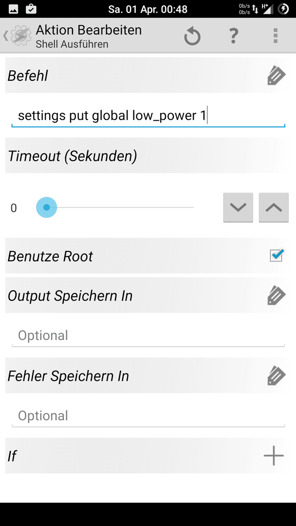

Im Task musst du noch "Benutze Root" anhaken.

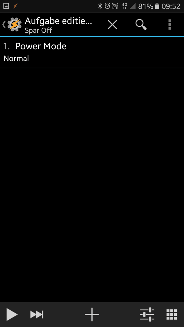

Ich sehe aber gerade, dass Tasker mittlerweile auch unter System einen Power Mode hat, den kannst du statt des Shell Befehls nehmen.

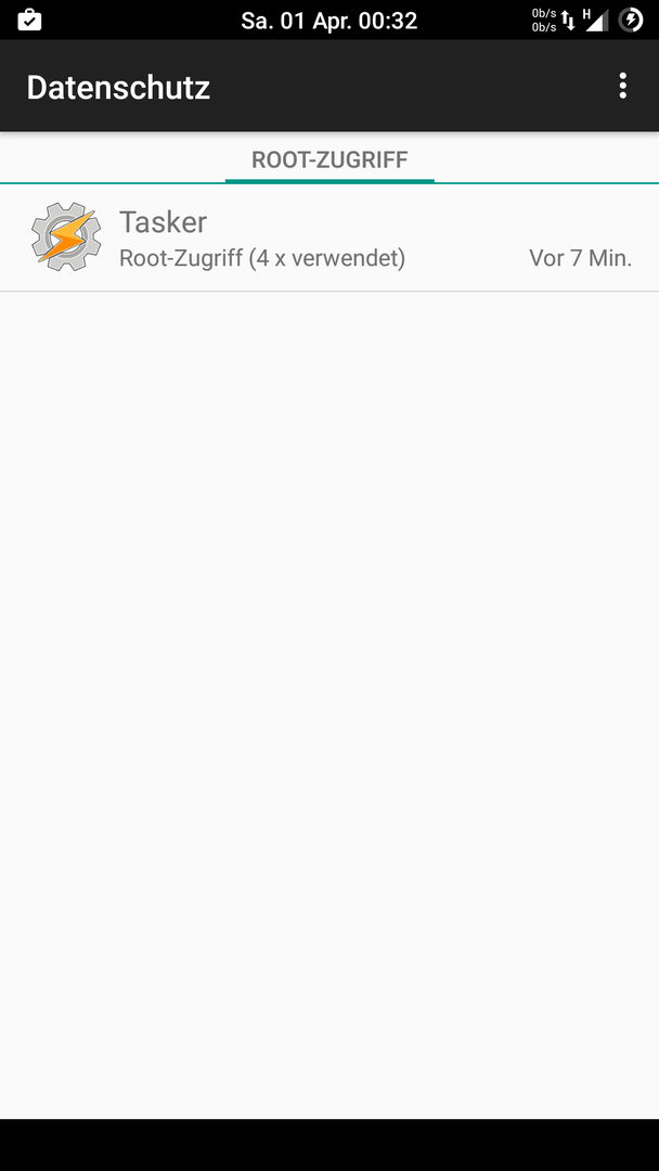

1. Tasker wurden Root Rechte erteilt:
2. Profile auf + geklickt, dann Status -> Laden -> Power. (Hier gibt es einen Power Save Mode, aber nicht unter den Task Einstellung):

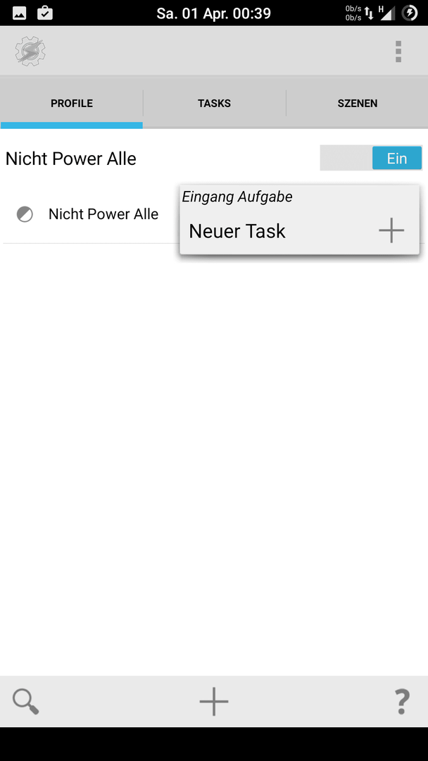

3.Nachdem ich das wie auf dem Bild ausgefüllt habe, Klicks ich in der oberen linken Ecke auf den Pfeil,
dann wird mir folgendes angezeigt:
Ich wähle "Neuer Task", dann kann ich optional einen Namen für den Task vergeben,
da schreib ich dann Energiesparmodus rein.
Nun öffnet sich der Reiter Task der leer ist.

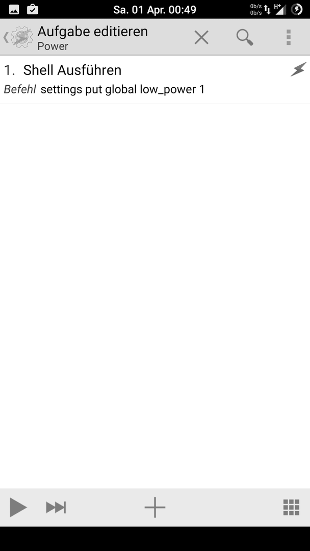

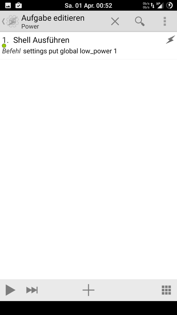

4. Ich klicken unten in der Mitte auf das + und gehe dann auf: Code -> Shell ausführen (Sonst habe ich keine andere Option für eine Shell gefunden), dann öffnet sich die Einstellungen für den Task.
5. Das habe ich eingetragen:
Nach dem ausfüllen gehe ich wieder oben links auf den Pfeil,
und jetzt sollte ja alles fertig sein:
Da es keinen Starte Button gibt, gehe ich davon aus,
dass das Play Symbol unten links der Start Button ist.
6. Ich drücke das linke Play Symbol:
Das war es, wenn ich jetzt das Ladegerät vom Smartphone abziehen,
passiert nichts :confused2:.
In meiner Tasker Version gibt es wie gesagt nur im Profil die Option " Powersave Modus" aber unter den Task Profil unter System gibt es den nicht.
Habe ich was falsch verstanden?

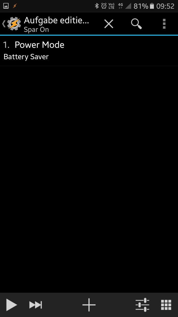

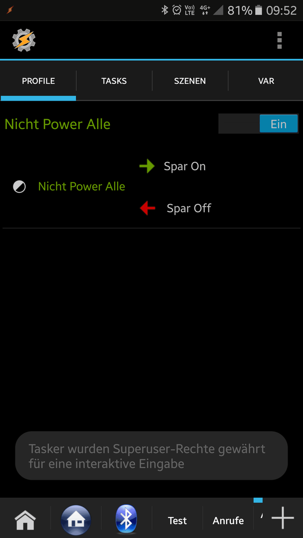

So wärs mit tasker ;)

@Spardas , auf den Power Mode hatte ich ja auch schon hingewiesen:
