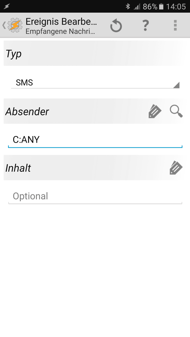

Ich kann mir vorstellen was falsch ist.
bei SMS Sender/Absender kannst du auf die Lupe klicken und dort auswählen "irgendein Kontakt" (bei dir bestimmt "any contact")
dann wird das Feld mit C:ANY gefüllt. So funktioniert es zumindest bei mir schon ewig.
Bei Inhalt habe ich gar nichts eingetragen.

habe auch das Problem, dass der SMS Trigger nicht erkannt wird. Das Vorlesen klappt, wenn ich den Task händisch starte.
Habe ein S6 mit Marshmallow.
Was mache ich falsch?
Danke

Teste mal für einen bestimmten Absender. Hast Du dem Profil einen Namen gegeben (lange aufs Profil drücken, dann das A)
mfg
Das Profil hat einen Namen "Sms vorlesen". Auch ein bestimmter Absender bringt keinen Erfolg.
