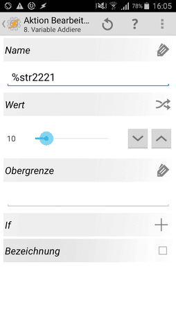

ich möchte in Tasker eine Zahl zu einer Variable addieren, welche ich aus einem Seiten - Quelltext im Internet splittere.
"failed, not numeric" heißt für mich, dass die Zahl offenbar nicht als Zahl erkannt wird. Kann mir jemand weiterhelfen?
Danke Gruß Karsten
Dann ist wahrscheinlich eine Deiner beiden Zahlen keine ganze Zahl.
mfg
Wieso eine von beiden? Es ist nur eine. Die von dem Quelltext.
Ich hab es auch mit anderen Quelltexten probiert. Immer das Gleiche.
Gruss Karsten
Siehe Bild. Ist die Zahl eine Ganze?
Gruß Karsten

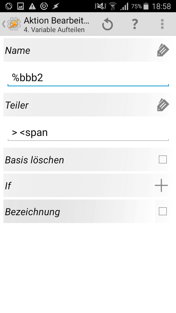

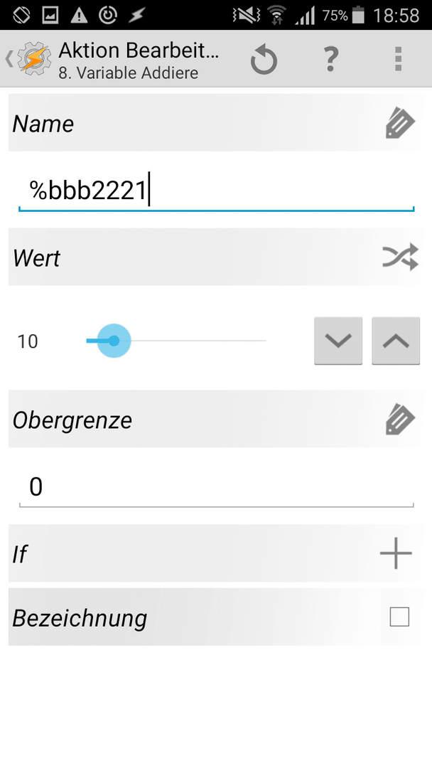

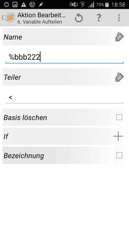

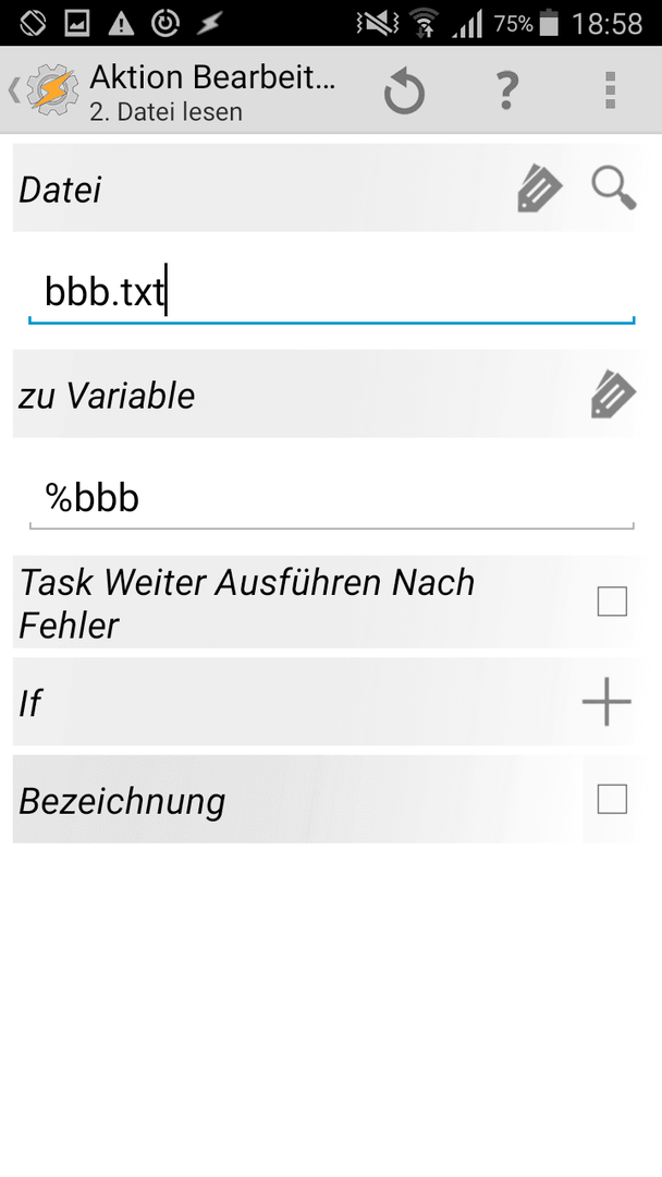

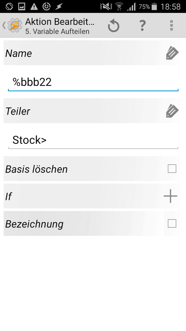

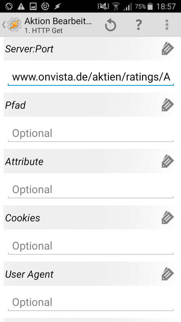

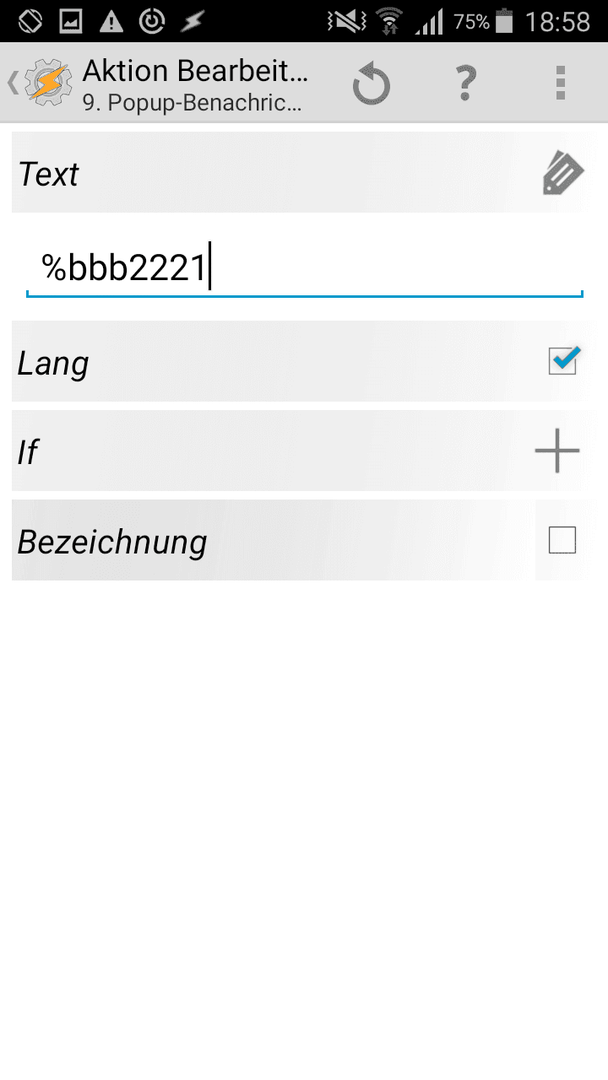

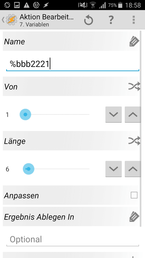

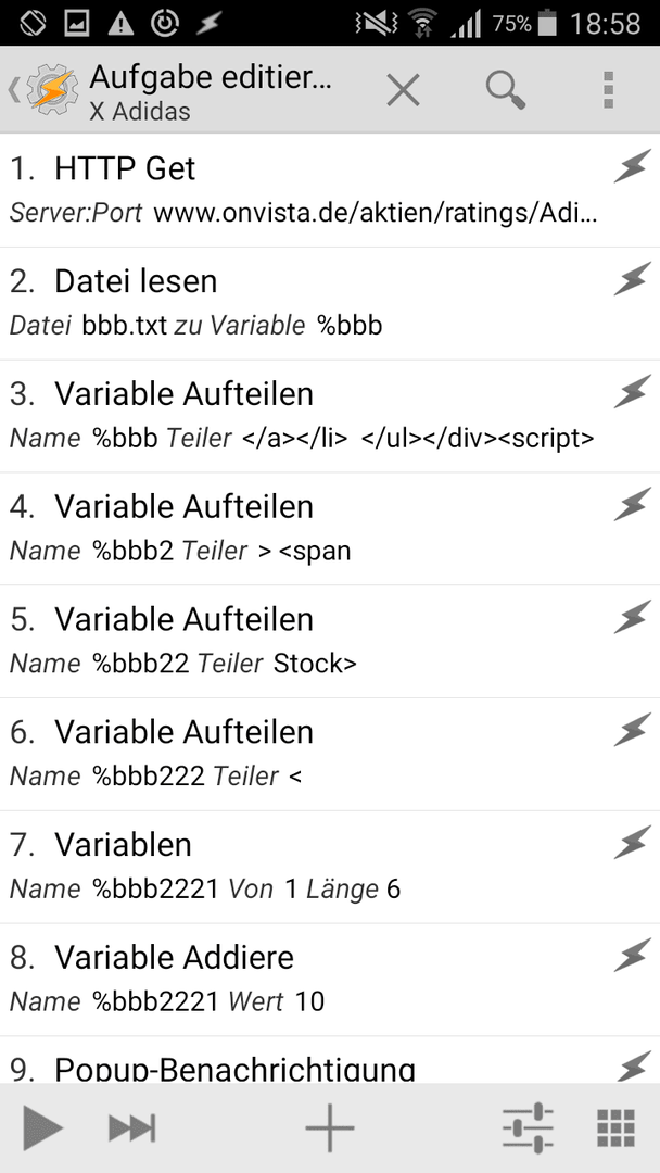

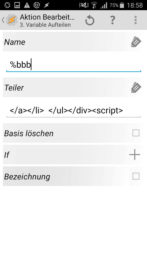

was steht denn in der Variablen %str2221 drin und was soll nach addieren von 10 (lt.Screenshot) raus kommen?
Vllt. auch mal den Task posten.
mfg

Aha
Du mußt noch einmal splitten und zwar am Komma, so das Du nur die 169 in der Variablen hast. Dann kannst Du 10 addieren. Brauchst die Nachkommazahl auch, mußt Du sie nach der Addition wieder hinzufügen, indem Du das in eine neue Variable schreibst.
%EgebnisDeinerAddition,%DeineNachkommazahl
mfg
Ah @schmetty2 war schneller ;)
Es ist das Komma.
Mach ein Varible suchen und ersetzten
Suche = ,
Ersetzte = .
Habs getest mit dem Komma kommt bei mir der gleiche Fehler. Nach suchen und ersetzt gehts.
Also bei mir geht's auch mit Punkt nicht, deshalb hab ich splitten vorgeschlagen und falls die Nachkommastellen gebraucht werden.
Reaktionen: Spardas
Danke. Welche Variable nehme ich fürs Dividieren bzw. Multiplizieren?
Gruss Karsten
