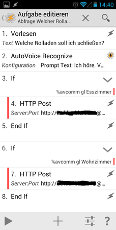

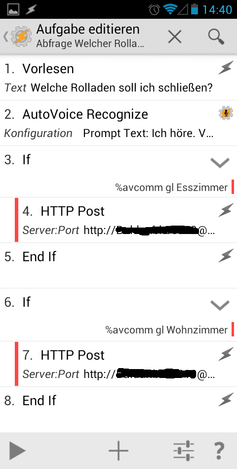

Problem: Gegenfrage bei unklaren Anweisungen funktioniert nicht
Um die Befehle intuitiver zu gestalten will ich, das Tasker nachfragt, z. B.:
  1. Befehl: Autovoice Recognize => „Rolladen schließen.“
  2. Tasker fragt zurück: Tasker read => „Welche Rolladen soll ich schließen?“
  3. Antwort: Autovoice Recognize => „Wohnzimmer und Esszimmer."
  4. Absetzen der HTTP-Posts um die Rolladen von Ess- und Wohnzimmer zu schließen
Das ganze Profil funktioniert bis zum Punkt 3.
Es werden nur die HTTP-Posts nicht abgesetzt. Ahnt jemand warum?
Die Posts sind korrekt, die habe ich aus einem anderen funktionierenden Task kopiert.
Hier noch Screenshots wie meine Konfiguration aussieht.
Ich erkenne das Problem nicht und verzweifle daher etwas...
Gruß Kraken

Hallo evtl. bei den if Bedingungen nicht gleich sondern stimmt mit Muster
%avcomm ~ *Esszimmer*

@calimero-no1: das war's leider nicht.
Habe das ganze schon mit allen Übereinstimmungen getestet...

Hast du dir denn schon mal angesehen was in der Variable %avcomm steht?
Wenn ich nach Fehlern suche mache ich das zB. mit FLASH %avcomm
Nein, habe ich nicht. Leider wüsste ich auch nicht wie.
Dann wohl mal googlen...
Die Flash-Aktion findest Du unter Alert.
Es kann auch nicht schaden, mal in die Tasker- sowie AV-Logs zu schauen . .

Mein Tasker ist gänzlich auf deutsch. Wie heißt Flash auf deutsch?
Ich muss schauen, wann ich nochmal in Ruhe mit Tasker beschäftigen kann...
Alert --> Alarm
Flash --> Beep
Das kann man in den Einstellungen ändern.
Flash heißt Popup-Benachrichtigung
