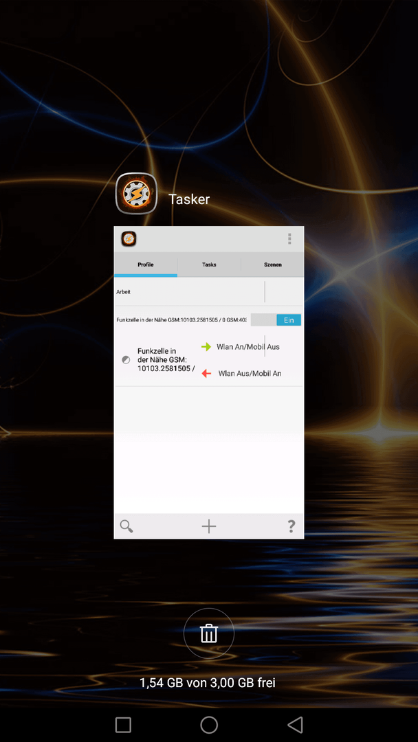

Hallo, hoffe ich frage es nicht doppelt, aber muss der Tasker immer im Vordergrund laufen bzw. im Task aktiv sein oder kann man ruhig alles löschen?
Ich denke schon, dass Tasker im Hintergrund (aktiv) laufen sollte.
Kann man app dort ausblenden lassen? Ich drücke nämlich gerne mal den Papierkorb.
Ich leere oft die "kürzlich verwendeten Apps", Tasker läuft trotzdem weiter. Musst du einfach mal testen.
@RazerStojo Hast Du zufällig ein Huawei/Honor?
@qwoka : Ja ist ein Huawei P9
Du musst bei Huawei Tasker als geschützte App definieren, dies geht auch im Taskmanager, wenn Du Tasker hoch- oder runterschiebst (das Schloss sollte sich dabei schließen) bzw. bei Emui 5 einfach darauf klicken. Damit wird verhindert, das Android die App beendet.
