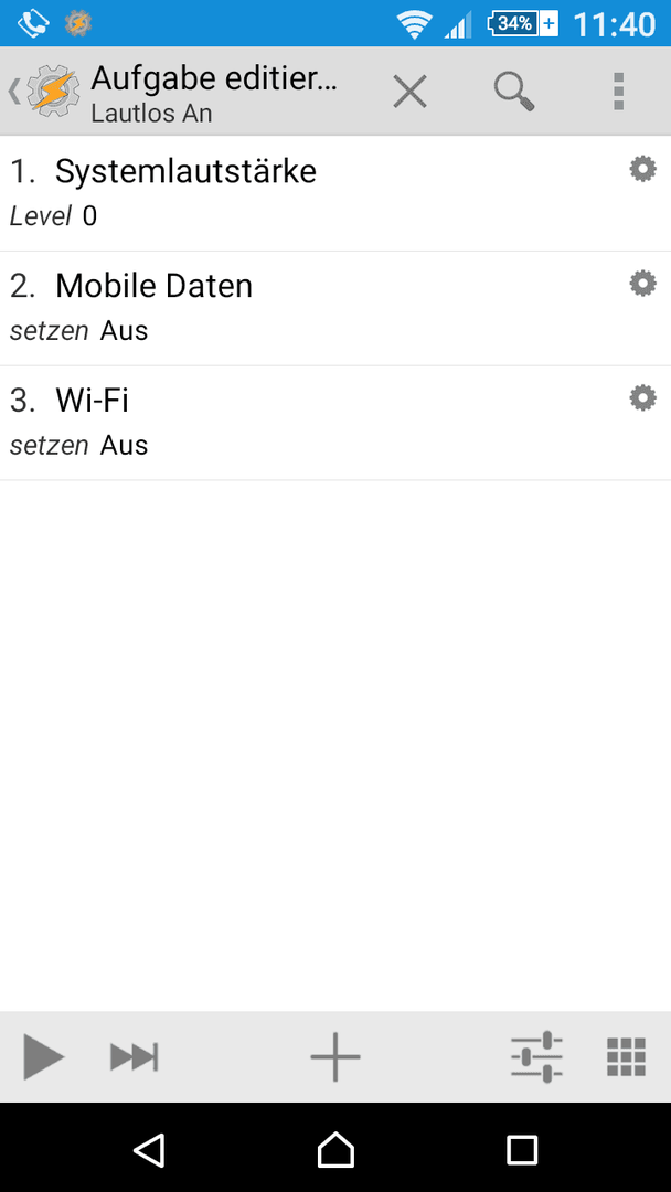

Audio > Interupt Mode (all,none oder priority) funktioniert bei mir (evtl. muss tasker unter sicherheit>geräteadminstratoren aktiviert sein)

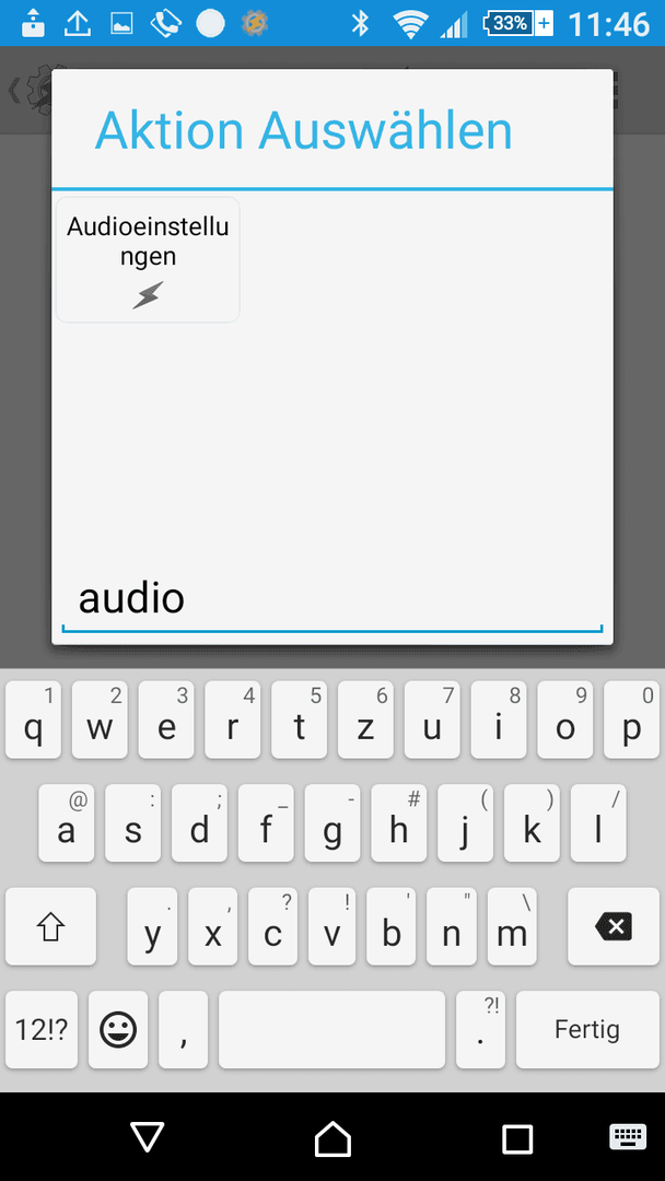

Uuuups und jetzt wird´s kompliziert, bei mir sieht mein Profil so wie im Anhang aus, wenn ich eine neue "Aufgabe" dazufügen möchte, habe ich "Audio" nicht....?
Bitte eine Erklärung für "Blondienchen" :confused2:

Die Aktion (nicht "Aufgabe") "Interrupt Mode" befindet sich in der Kategorie "Audio". In dem Suchfeld musst du also "Interrupt Mode" eingeben.

Sorry,
du hast die Tasker-Oberfläche auf deutsch, dann heißt die Kategorie "Töne". Die Aktion heißt aber trotzdem "Interrupt Mode".

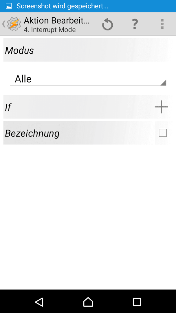

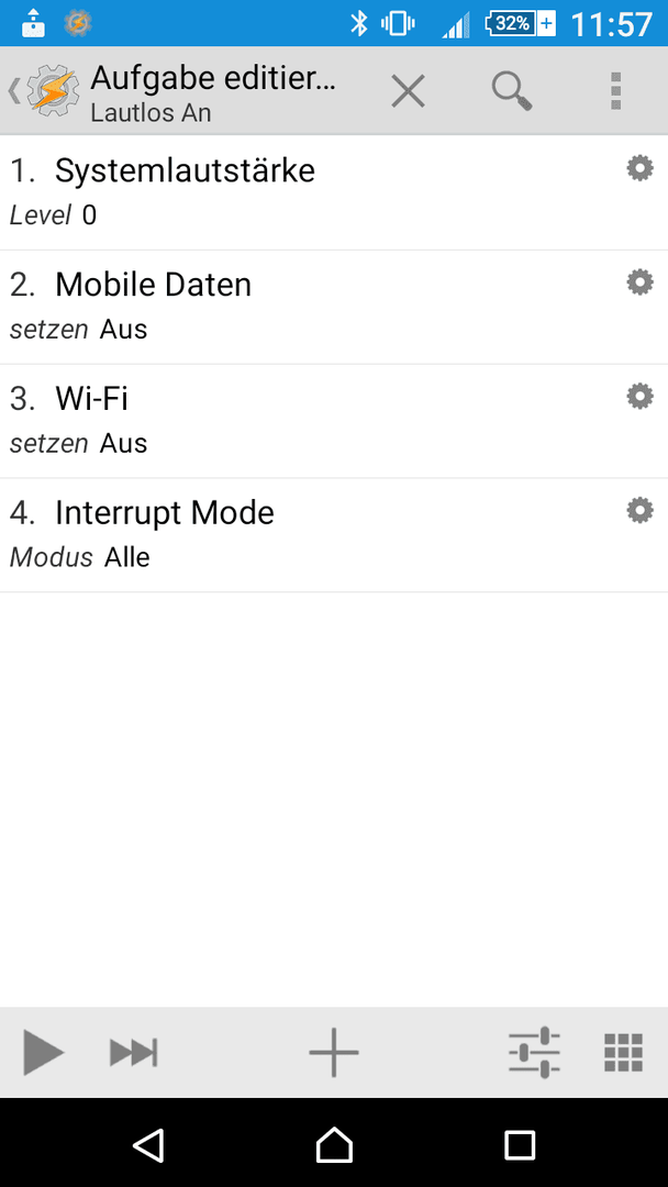

Schaut jetzt so aus, aber leider habe ich das gleich Spiel wie vorher, kein Klingenton, aber Vibration???

Interrupt Mode Alle ist ja der "normale Modus", wenn ich wichtig oder keine wähle vibriert das telefon bei mir nicht, ohne an der Systemlautstärke etwas ändern zu müssen
Reaktionen: ubi_de
"vetzki" du bist mein Held :thumbsup: sooo funktiert´s SUPER DANKE

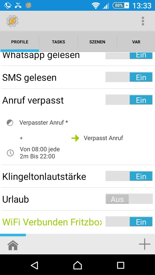

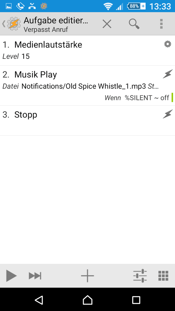

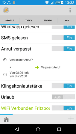

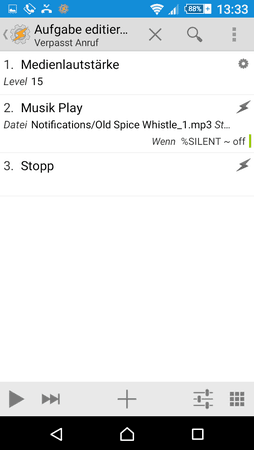

So und gleich das nächste Problem, die Profile funktionieren ja alle nicht mehr richtig, sehe ich gerade....
Habe ein Profil für die Anruferinnerung, da tut sich auch nichts mehr? was ist denn damit los?

? hat Tasker Benachrichtigungszugiff (nicht sicher, evtl. liegts daran)
Ja Tasker hat alle Berechtigungen, jetzt bin ich nochmal in die Aktionen rein und habe die Datei für den Sound nochmal ausgewählt, jetzt geht es scheinbar...
