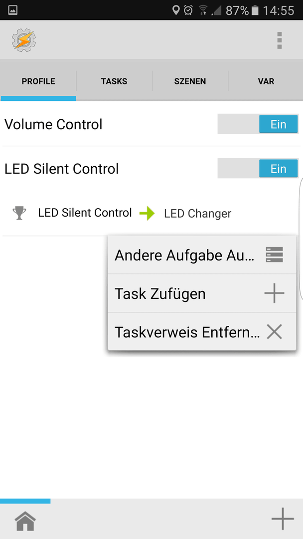

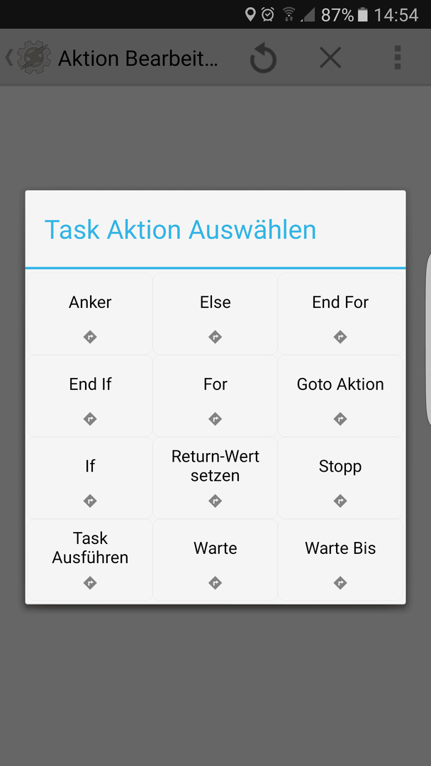

Danke für den Tipp. Kannst du mir hierbei noch behilflich sein?
In der Profilübersicht lange auf den Task klicken, dann einen neuen Task hinzufügen? Als Task Stop auswählen?
Danke!
du verwendest ein Ereignis als Kontext. Da gibt es keine Ausgangstasks...
Bitte keine Screenshots hochladen. Lange auf den Profilnamen tippen, oben auf das "A" und einen eigenen Namen vergeben. Dann nochmal lange auf den Profilnamen tippen, oben auf die drei Punkte, Exportieren, Beschreibung in Zwischenablage und das hier posten. Eventuell musst du dafür den Anfängermodus in den Tasker-Einstellungen abschalten (sowieso empfehlenswert).
Danke.
Grüße, Jürgen.

cappuccino500 schrieb:
Wie bringe ich denn den Else if rein?
Aktion->Task->Else. Dann in der Aktion neben dem "If" auf das plus tippen...
Reaktionen: cappuccino500
