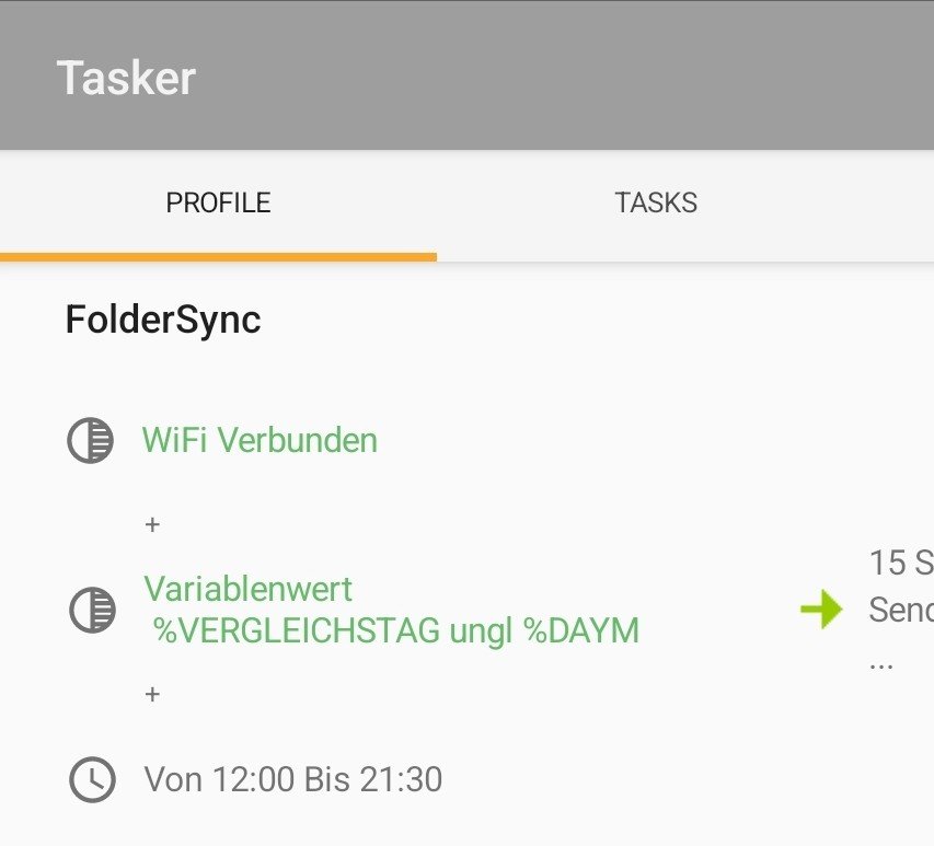

@ka111 Da muss was bei Xiaomi komisch sein.
Bei uns (Samsung) läuft alles prima, auch wenn das Phone schläft.
Ich synchronisiere allerdings mit der App FolderSync einmal täglich.

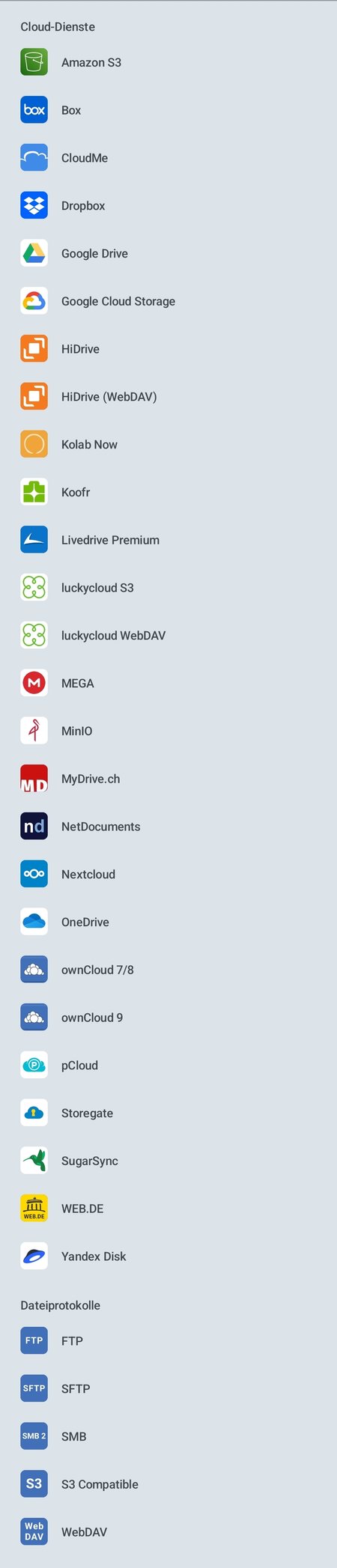

@ka111 FolderSync ist eine App, die zu vielen Clouds oder lokal oder im eigenen Netzwerk synchronisieren kann. Siehe Screenshot.
Sie kann mit einer eigenen Zeitplanung arbeiten oder eben auch als Plugin durch Tasker gesteuert werden.
