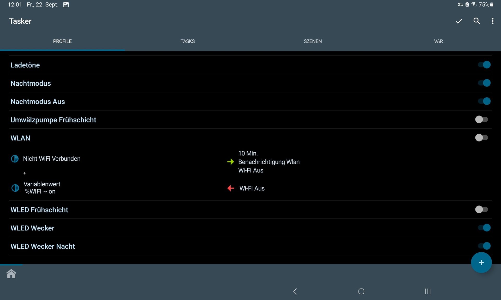

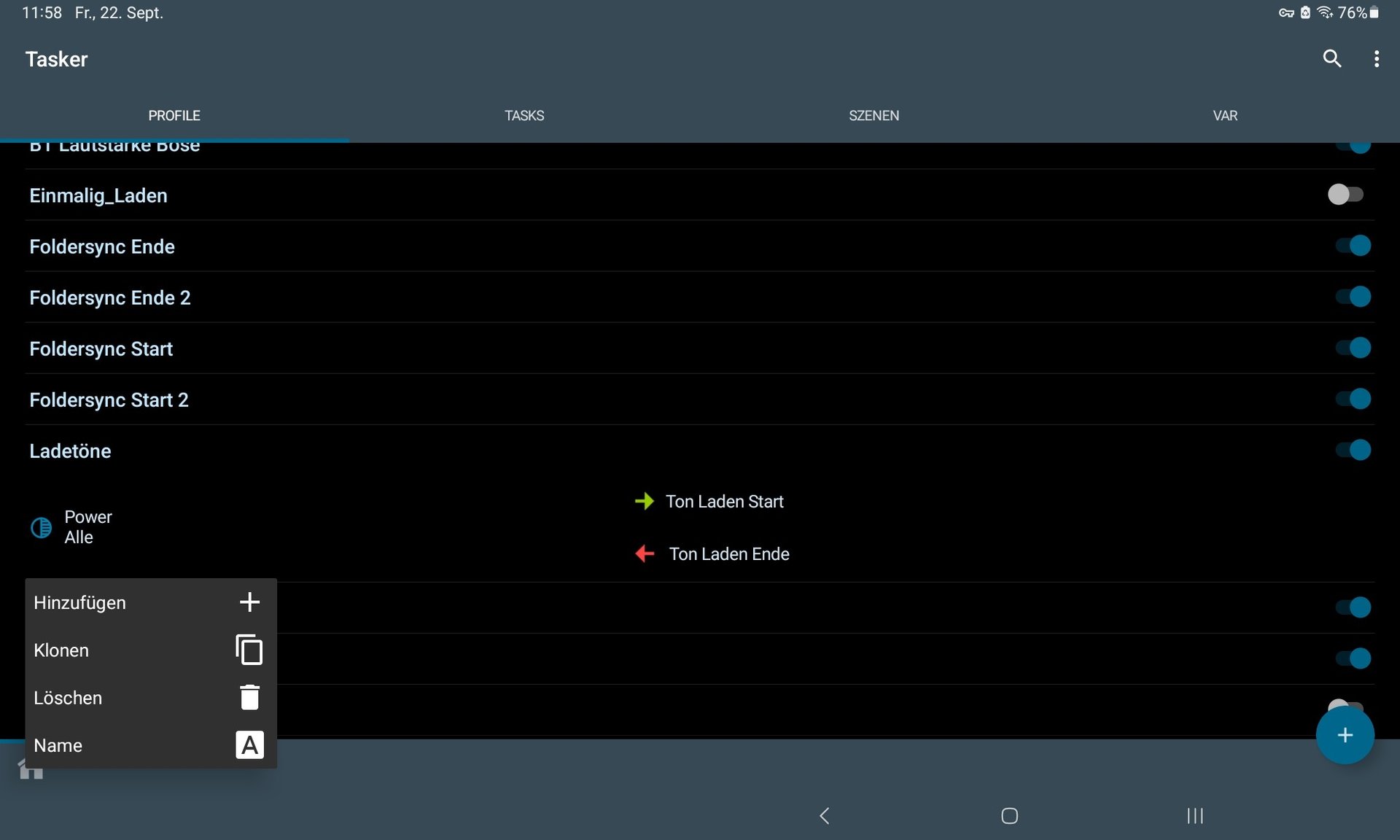

Du klickst jetzt lange auf die Zeit in deinem Profil und wählst hinzufügen. (Bei mir hab ich lange auf Power Alle gedrückt)

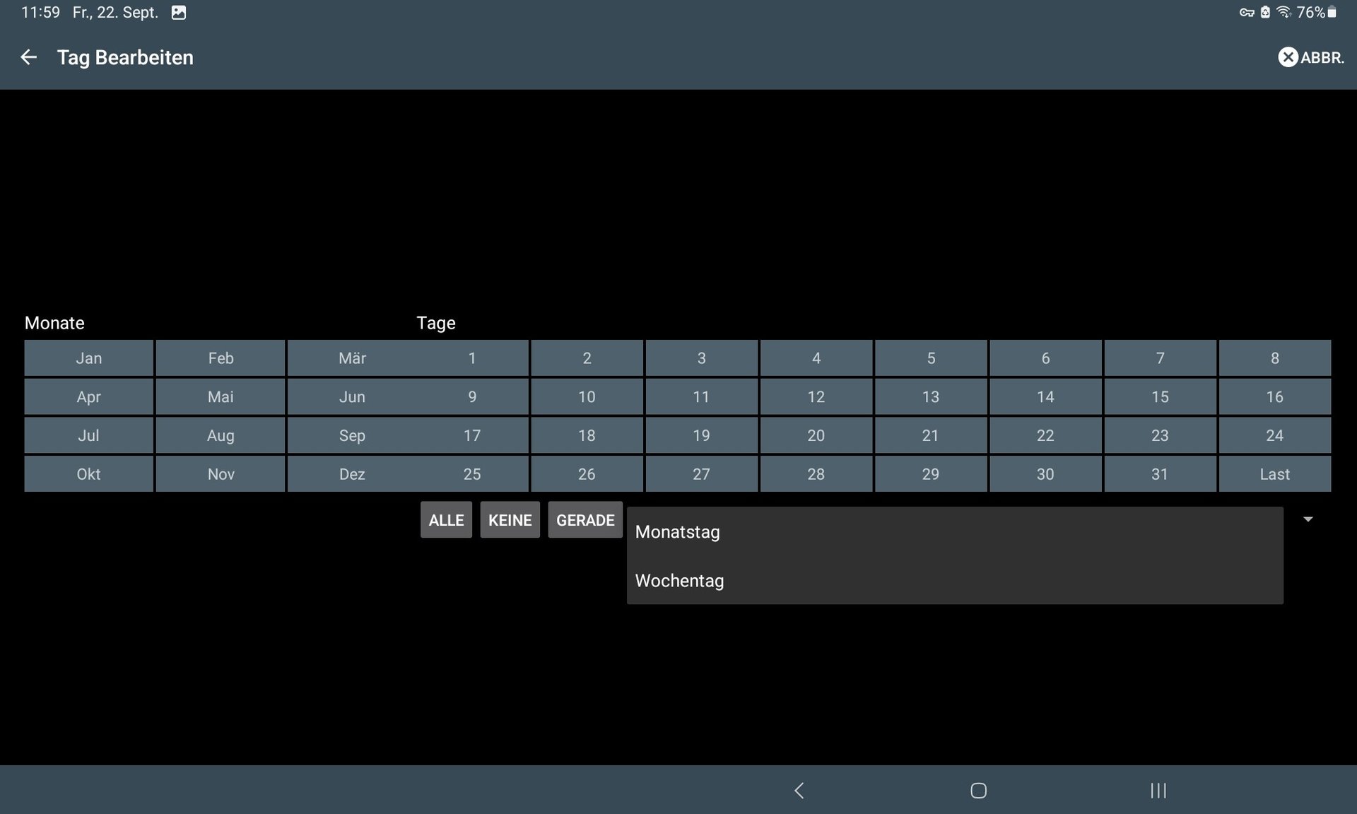

Danach die Bedingung Tag wählen und unten auf den kleinen pfeil.dann Wochentag Auswählen und mo-fr markieren.
Wenn's richtig war, hast du jetzt eine Bedingung + eine Bedingung (siehe Screenshot)

Ah jetzt geht es, vielen Dank (an alle).
Ich hatte an der falschen Stelle lange geklickt.
