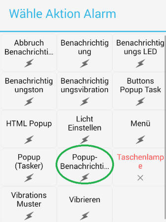

pblacky schrieb:
Ich habe am Ende einers Task immer ein Popup Fenster angezeigt, damit ich weiß das der Task bis zum Ende gelaufen ist
Hat vielleicht jemand noch eine Tipp für die Popu Fenster?
Ich aktiviere sie über "Alarm", "Popup Benachrichtigung" und dann wie im Anhang.
Vor Lollipop wurden sie noch angezeigt, jetzt nicht mehr ;-(
Also, ich habe gerade mal ein Profil mit Popup getestet.
Bei mir geht das Popup(unter Lollipop) ohne Probleme.
Reaktionen: pblacky
Danke Vepman, dann liegt es offensichtlich nicht an LP sondern meinem Tasker.
Ich werd mich mal auf die Suche machen....
