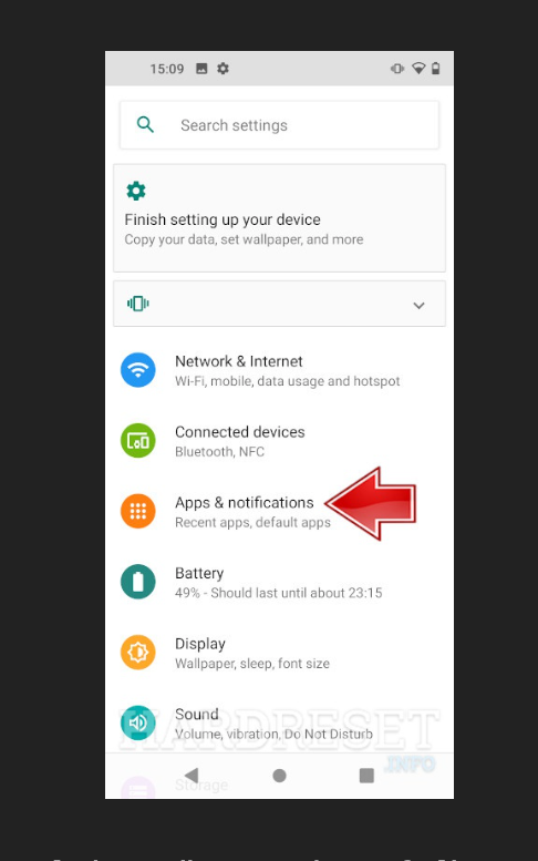

Genau bei diesem Bild in der Anleitung ist auch der Punkt "Battery" wichtig. In diesem Menü gibt es bestimmt auch noch eine generelle Einstellung zur Energieoptimierung. Genau diese generelle Einstellung ist es oft, die manchen Apps das Leben schwer macht. Also in diesem Menü auch mal umschauen.

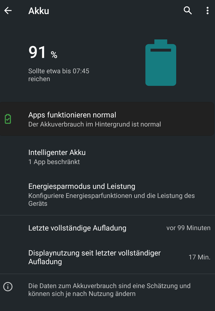

Screenshot_20220729-140047_Einstellungen.png Screenshot_20220729-140107_LineageOS-Einstellungen.png

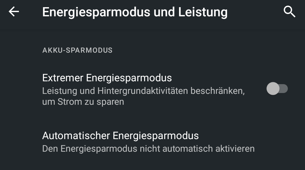

Bei mir heißt der Menüpunkt Akku, und darin der Unterpunkt "Energiesparmodus und Leistung". Darin ist dann der Punkt "Extremer Energiesparmodus".
Wenn ich diesen Punkt aktiv lasse, haben manche meiner Apps auch Probleme, selbst wenn sie in den App-Einstellungen auf "nicht optimieren" stehen.
