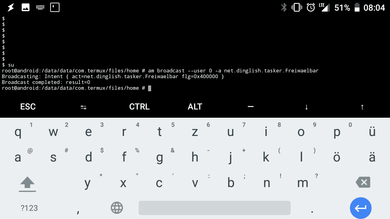

@gene Update:
Auf der Seite hab ich folgendes gefunden und abgeleitet.
Es geht aber nur mit einem gerooten Gerät nach meinen Tests.

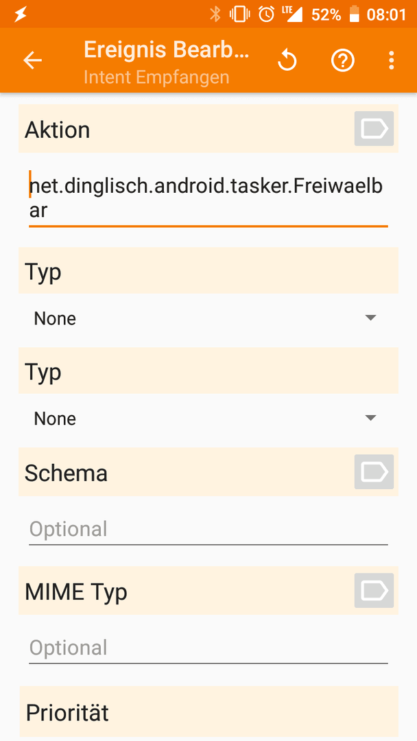

Als erstes erstellst du ein Profil.
Profil - Ereingnis - System- Intent Empfangen: Aktion = net.dinglisch.android.tasker.Freiwaehlbar (rest kann unverändert bleiben)
Danach mit deinem Task Verknüpfen.
Via PC und SSH Verbindung gibst nun folgen command:
Code:
su
am broadcast --user 0 -a net.dinglish.tasker.Freiwaehlbar
so habe ich es getestet und so hat es bei mir funktioniert.

Ich hab zwar eine andere Anleitung für den SSH-Server genommen, im Grunde mach ich aber das gleiche. Der Plan sieht so aus, dass der SSH-Server im Hintergrund gestartet werden soll, wenn ich a.) im heimischen WLAN bin und b.) sich eines meiner Bluetooth-Geräte verbindet. Vielleicht der Einfachheit halber auch immer gleich wenn im WLAN.
Der Hinweis mit dem Intent war gut, auf die Idee wäre ich nicht gekommen. Bisher läuft sowohl der Autostart des Servers als auch Aufführung des Tasks. 'su' brauchte ich aber nicht. Bisher lief auch alles nur mit aktiviertem Display oder (Start des SSH-Servers) wenn das Display nur ein paar Sekunden aus war. Die Erfahrung mit solchen Automatisierungen zeigt, dass das alles weniger gut läuft wenn das Display eine Weile aus war. Das teste ich als nächstes.

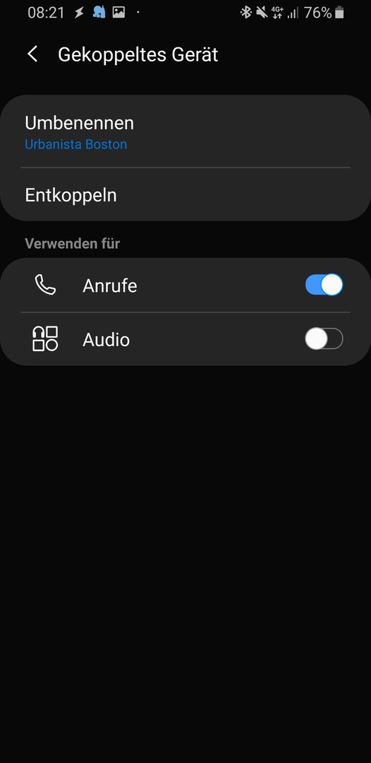

[doublepost=1565198830,1565194553][/doublepost]Start des Server geht, nur geht plötzlich das Disconnect des BT-Devices nicht mehr. Egal ob ich es mit der MAC-Adresse oder dem Namen versuche. Auch wenn ich das Display anschalte und den Task manuell starte. Hab das jetzt x-mal hin und her versucht. Entferne ich das Device manuell kann ich es mit dem gleichen Task wieder verbinden (die MAC-Adresse/ der Name ist also ok). Disconnect geht aber nicht.

@gene
Nein.
Mit der Aktion Bluetooth Connection = Disconnect wird nur der Audio Button ausgeschalten. Telefon bleibt an, und somit das Heatset verbunden.
