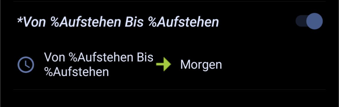

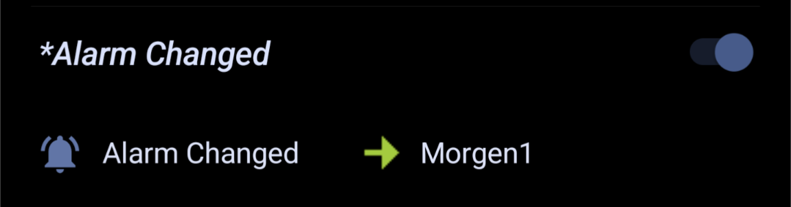

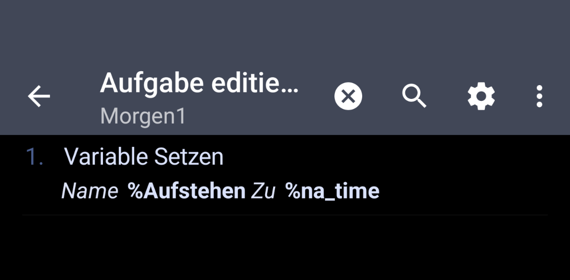

ich habe zwei Profile:
1. Wenn sich die Weckzeit ändert (Alarm Changed) schreibe die Zeit in eine Variable
2. Profil, wird Zeitgesteuert ausgeführt, Zeitpunkt ist in der Variable
Also du hast es mit 2 Tasks gelöst?
Den ersten, der den geänderten Alarm triggert und den zweiten der zu der in Variable geschriebenen Zeit auslöst?
richtig

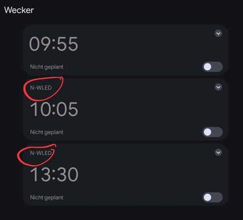

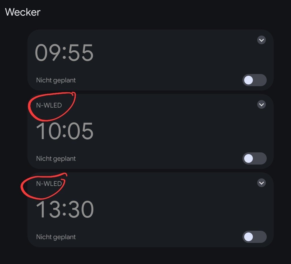

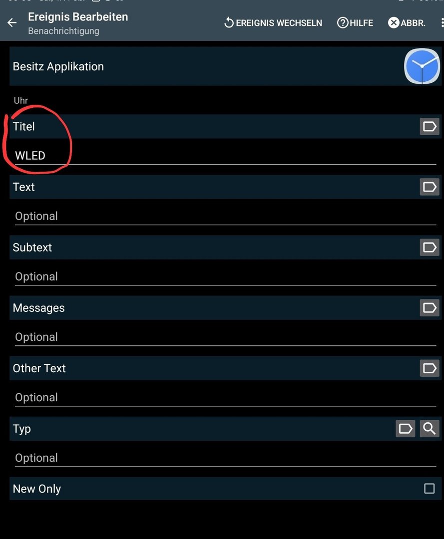

Ich hab's einfach über den Trigger " "Benachrichtigung" zugehörige App "UHR" und Titel "WLED" gemacht. Danach gibt man dem Wecker in der Uhr einen Namen (bei mir: WLED) und es funktioniert wunderbar

Du musst nur allen den gleichen Namen geben oder pro Namen einen Trigger setzen.
das geht und kann dir z.B bei mehreren Weckern helfen wenn du Schicht arbeitest. Ich hab je nach Schicht eigens benannte Wecker, welche bei klingeln unterschiedliche Funktionen erfüllen
Wenn du den Titel "WLED" weglässt im Task, reagiert der Trigger auf jeden Wecker, egal wie er heißt.
Und ja, da müsste N-WLED stehen. Sind zwei Screenshots von verschiedenen Geräten 😅

Was mir noch aufgefallen ist:
Ich nutze den Trigger auch dafür, um meinen Snooze Button mitzuzählen (Beim dritten mal snoozen ohne danach in einer bestimmten Zeit mein Smartphone zu entsperren E-Mail an xy + Smarthome Rambazamba Routine).
Der Trigger reagiert aber auch auf die Benachrichtigung der Uhr-App, dass Snooze gesetzt wurde.
Um das zu verhindern dann beim auszulösenden Task noch die Bedingung "Variable: 2.Titel {%evtprm2}" {Stimmt nicht überein mit Regex} "schlummernd" - oder ein Textfragment was das jeweilige System halt ausspuckt in der eingestellten Sprache bei der Szooze-Benachrichtigung.
Mit der Einstellung funktioniert es wieder wie mit "Wecker läutet".

Um es vollständig zu machen:
%na_time ist die Uhrzeit
%na_day %na_month %na_year fürs Datum
