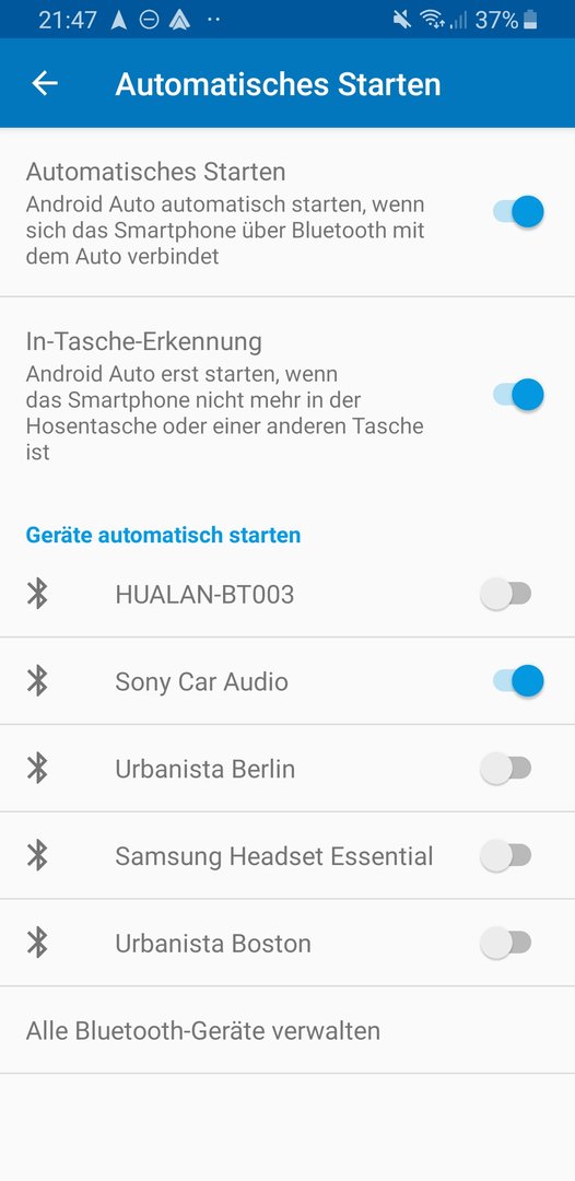

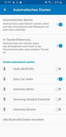

Bei meinem Samsung S9 (ohne Root) Starte Android Auto bei BT-Verbindung und schliesst beim trennen der BT-Verbindung.
Alles von der Android Auto App selber ohne Tasker
