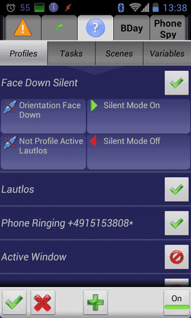

Im Profil "Face Down" machen wir zwei Bedingungen:
1. Orientierung face down
2. Profil "Lautlos" nicht aktiv
