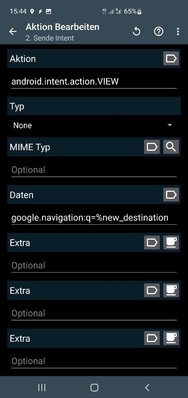

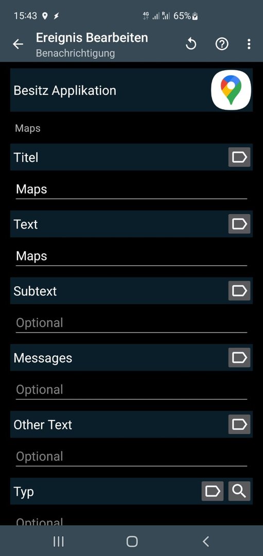

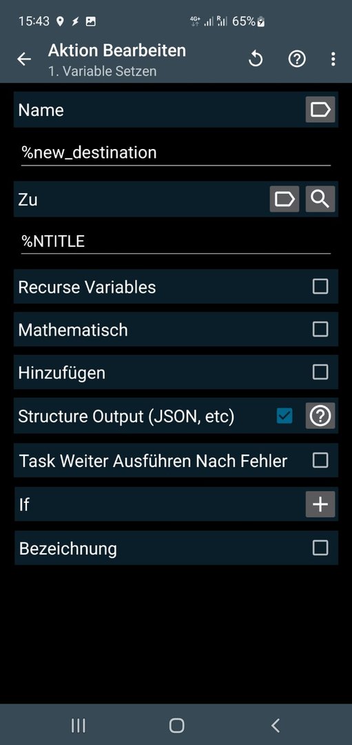

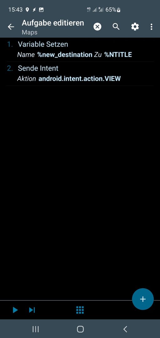

Moinsen,
ich möchte wenn ich von zu Hause auf Google Maps ein Ziel suche und es auf mein Smartphone sende, soll es Tasker auslesen und Google Maps darauf einstellen, bzw. das Ziel ändern.
Ich habe daher mal ChatGPT befragt und ne schöne detailierte anleitung bekommen, aber es funktioniert einfach nicht. Darum habe ich es mal so gelöst, er soll auf dem Trigger die App DB Navigator starten tut er auch nicht, somit stell ich fest Tasker Reagiert nicht auf die Benachrichtigung von Google Maps und ich weiß nicht wieso.
Ich ein paar Screens, vielleicht hat wer ne Idee.

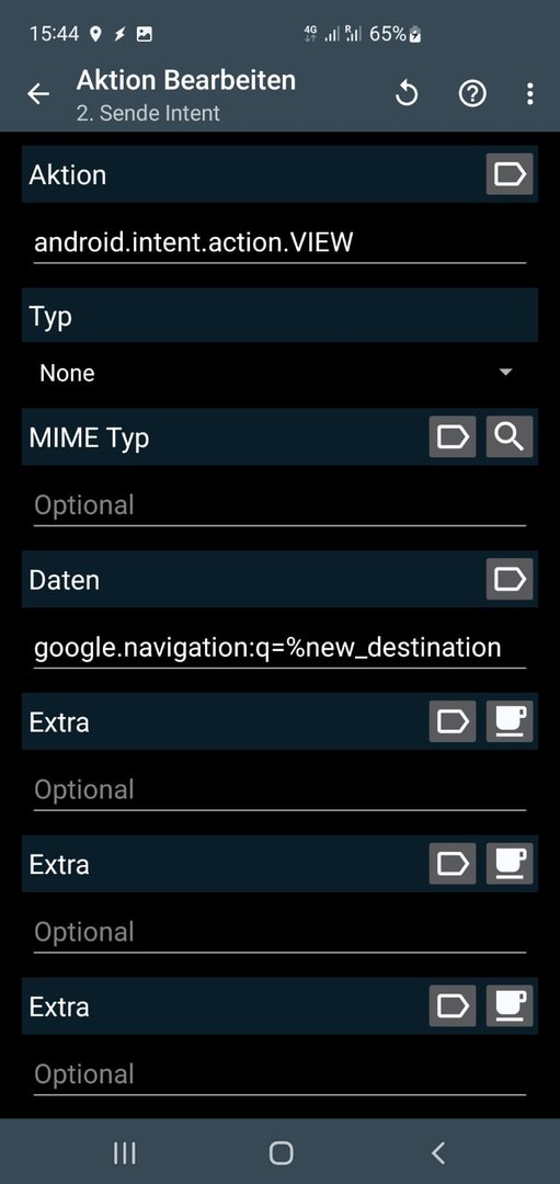

In meinem Test ausreichend:
Profil: Ereignis / Benachrichtigung - Besitz Applikation: Maps
Tasks: Sende Intent / Aktion: android.intent.action.VIEW Daten: google.navigation:q=%NTITLE Ziel: Activity

Ich habs mal so eingetragen, aber wenn ich was zu mir sende passiert nix.
Scheinbar liest er meine Benachrichtigung nicht richtig von Google Maps die reinkommt. Der Task an sich funktioniert. Nur der Trigger nicht.
Ich hab ein Samsung S10+, vielleicht hilft das weiter als Info

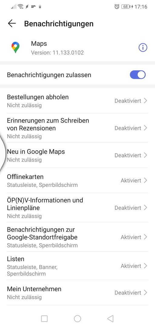

Überprüfe doch mal, ob die Maps-Benachrichtigungseinstellung gesetzt ist.
Meine Einstellung im Anhang.

Okay danke, ist alles so eingestellt... da wird irgendwo was noch wohl °Blockiert" hab nur Samsung Geräte.
Scheint ein Typisches Samsung Problem zu sein?
Scheint ein S10+ Problem zu sein, mein S23Ultra macht es... aber fragt mich immer ob ich das navigieren beenden will.. aber das ist wohl was kleineres
