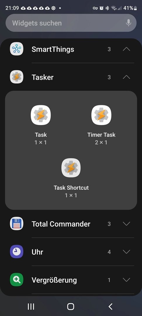

Ich kenne nur den Weg : langer Touch auf den Homescreen -> Widgets und dann bietet mir Tasker 3 1x1 Widgets an. Siehe Screenshot.
Ich kann aber nur Task Shortcut verwenden, weil hier der Name 2 zeilig dargestellt wird. Beim Task Widget nur 1 zeilig. Und damit kann ich die Tasks teilweise nicht mehr unterscheiden.

Ich habe darin auch kein Widget gesehen. Allerdings erreicht man diese Verknüpfung nur über die Widgets. Darum habe ich es so genannt. Siehe Screenshot.
Kann man die Verknüpfung auf eine andere Weise auf den Homescreen legen ?

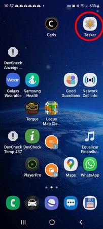

Gestern haben sich jedenfall wieder einmal die Namen und Icons auf Standard zurückgesetzt, obwohl ich mir ziemlich sicher bin, dass kein Script ausgeführt und auch an keinem Script gearbeitet wurde.

Alle Icons und Namen werden durch das Standard Tasker Symbol und den Namen "Tasker" ersetzt. Auf allen Homescreens.
Siehe Screenshot.

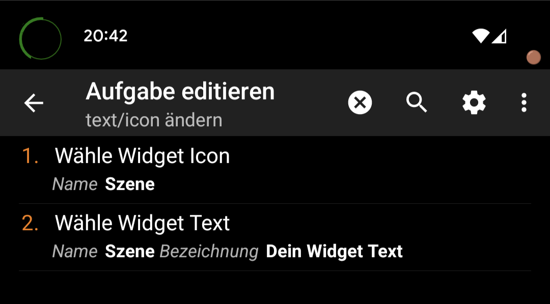

Wenn du bei den Widgets "Task" nimmst anstelle von "Task Shortcut" kannst du auch mit dem ausführenden task das Icon oder den Text ändern. Hab auch 2 solche am Homescreen.
Mit ein und dem selben widget kann ich zwischen 6 und 20 Uhr auf meine "Stempeluhr" App zugreifen. Bin ich eingestempelt ist das Icon grün mit entsprechenden Text, bin ich ausgestempelt ist es Orange (Homeoffice...) und ab 20 Uhr ändert sich es automatisch auf den Wecker (ist dieser gestellt, erscheint ein grünes icon mit der Weckzeit als Text, ist er nicht gestellt ist das Icon rot.
ein zweites widget dann noch für verschiedene Lautstärken Profile. Mit Ampel Farben als Icon, je nach aktueller Lautstärke

@Ferdinand77
das geht im task selber mit diesen beiden Aktionen:
Vielen Dank. Es hat hervorragend funktioniert.
