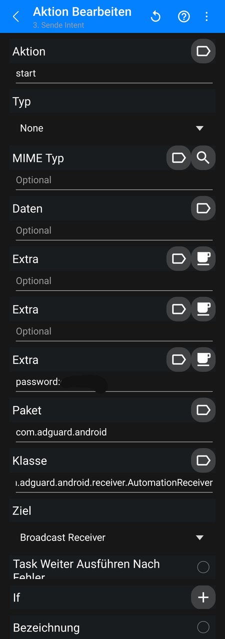

Ja, sollte gehen. Einfach als Profi die App AquaMail wählen.
Als Eingangstask den WireGuardSetTunnel auf true setzen.
Als Ausganstask auf false setzen und zusätzlich einen Intent senden
Das Password bekommst du aus AdGuard unter Einstellungen - Allgemein - Erweitert - Automatisierung
