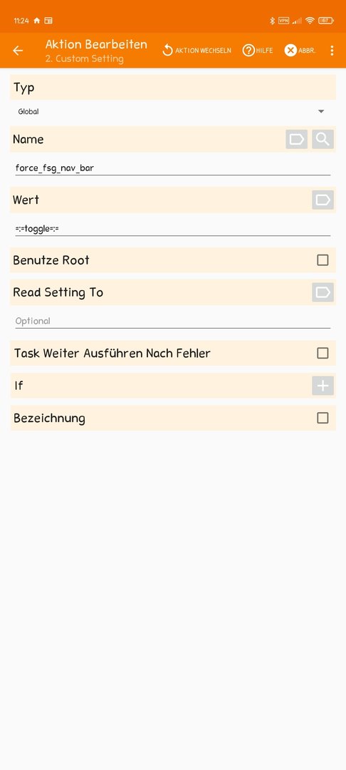

Auf meinem Xiaomi Redmi Note 9 Pro funktioniert es alleine mit Tasker. Zu finden unter Dialog / Custom Setting.
Bei OnePlus wird der Name anders sein, über die Lupe findest du den richtigen.

Die von dir genannte Global Setting gibt es beim OP nicht.
Habe diese jetzt erfolglos durchgetestet:
Secure -> navigation_mode
Global -> OnePlusNavigationGestures
System -> op_navigation_bar_type
Hast du mit der Lupe gesucht? Also Lupe - Finden - Ok- dann einmal in die Einstellungen wechseln, die Gestennavigation Ein bzw Ausschalten, zurück zu Tasker und nochmal die Lupe drücken.
Wenn ja, weiß ich leider auch nicht weiter...
Manchmal sollte man den Text in Beschreibungen lesen 😉
Klappt dennoch nicht. Der Dialog wird beendet und ich lande zurück im Task.
Bei einer anderen Einstellung hab ich die Vorgehensweise getestet, dort klappt es.
Liegt wohl an der Umsetzung im System, oder so 😒
