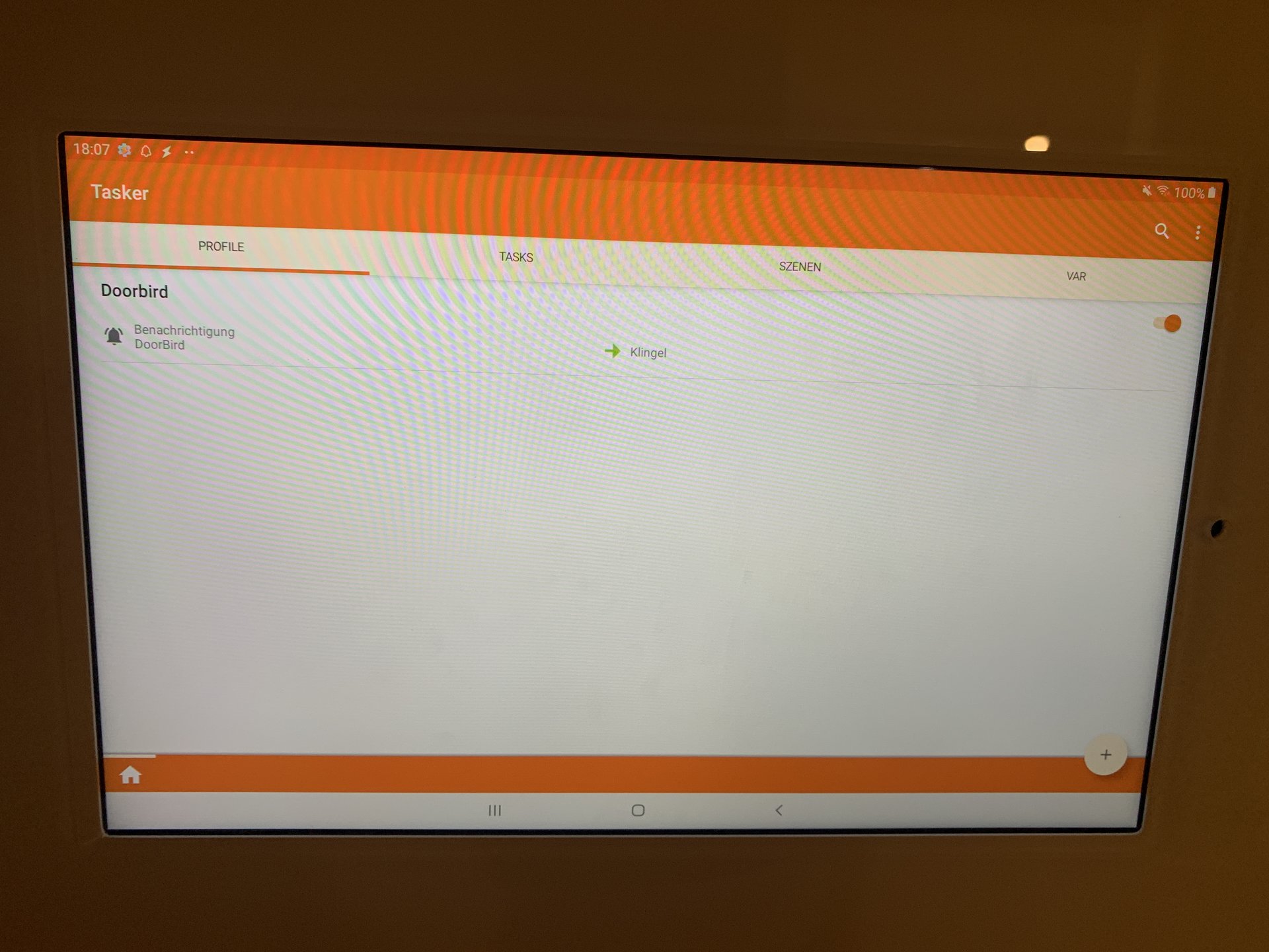

aktuell versuche ich für mein Zuhause mit der App Tasker und der Klingelanlage Doorbird folgendes Szenario abzubilden:
- es klingelt jemand
- das Tablet springt automatisch an und öffnet die app
- nach 1 Minute nichtaktivät soll die App geschlossen werden (Homescreen/oder Sperrbildschirm)
Bis auf den letzten Punkt habe ich alles realisieren können. Allerdings hänge ich an der letzten Aufgabe und bekommen es leider nicht gebacken und benötige eure Hilfe ;)

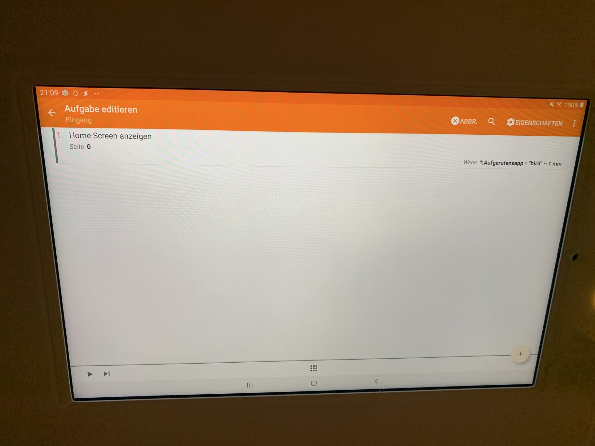

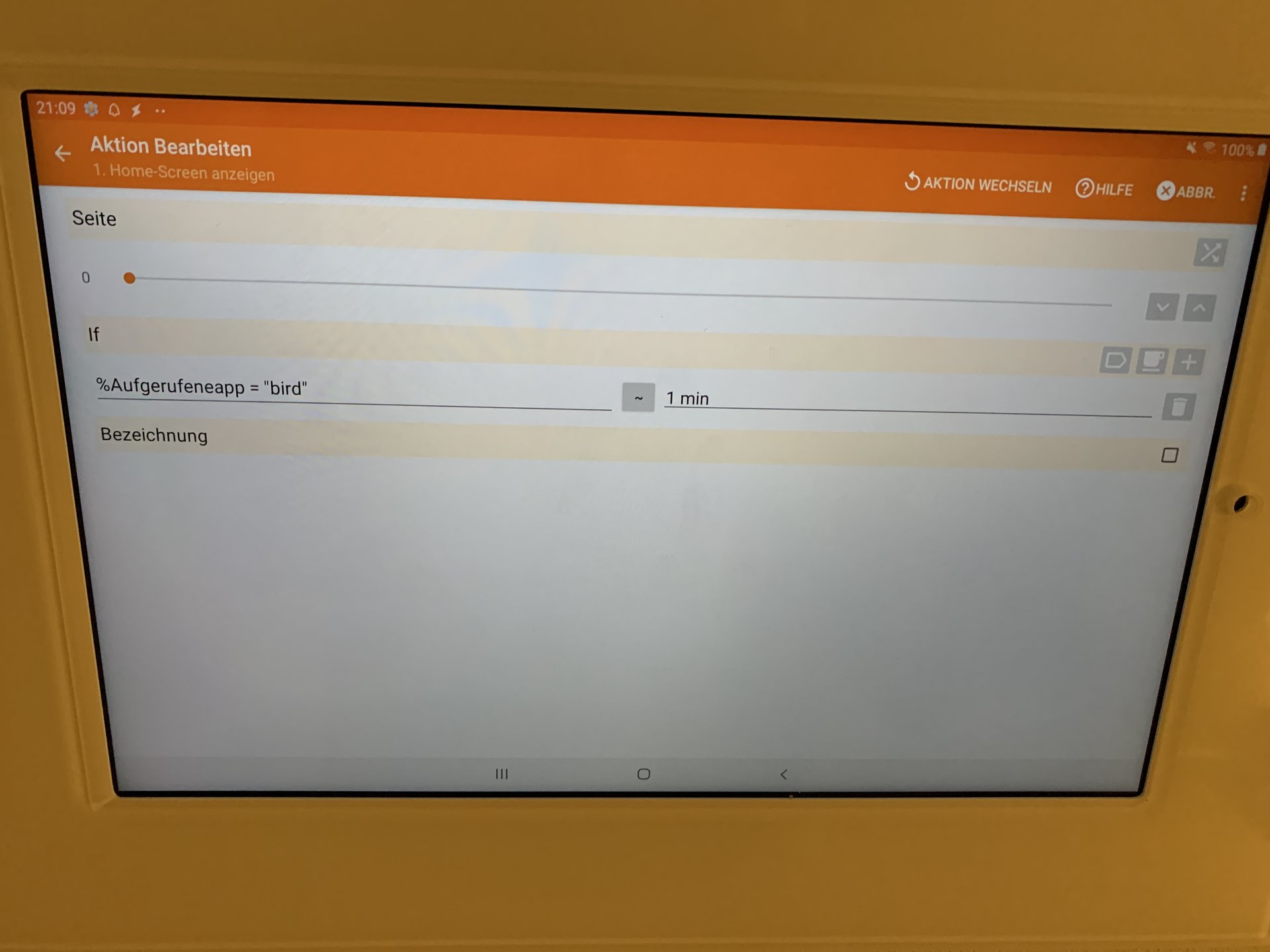

Was bedeutet Inaktivität? Ist das 1min in der Doorbird-App verweilen?
Wenn es ein Timer für die Doorbird App sein soll, dann würde ich noch ein "Profil" fürs Aufrufen der Doorbird-App machen, das nach 1min den Homescreen aufruft.
Eingangstask:
- Variable %Aufgerufeneapp = "bird"
- Warten 1 min
- App "homescreen" wenn %Augerufeneapp immer noch auf "bird" steht
zweites Proil: das auf die App "Homescreen" reagiert und die Variable %Aufgerufeneapp auf "home" setzt

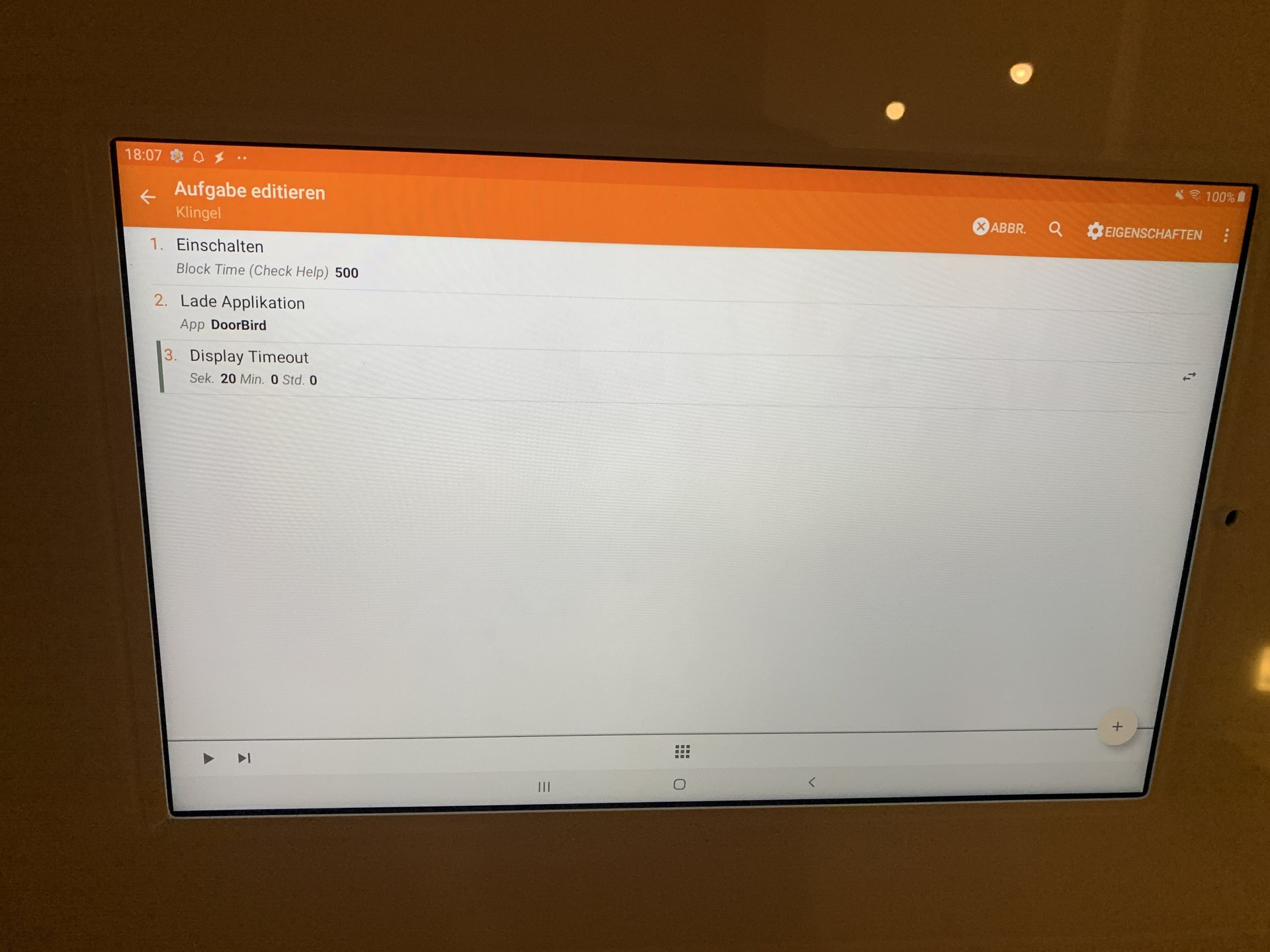

Hey erstmal vielen Dank für die Rückmeldung.
Genau, wenn nach 1 Minute die DoorBird offen steht und nicht bedient wird, soll die App geschlossen werden und der Homescreen aufgerufen werden.
Im Tablet habe ich eingestellt, dass der Sperrbildschirm nach 30 Sekunden aktiviert wird.
Leider habe ich bisher noch nicht hinbekommen, deine Einstellung im Tasker 1 zu1 umzusetzen.
Ich habe im Profil den Task hinzugefügt, aber die App DoorBird wird leider nicht geschlossen. Was mache falsch?

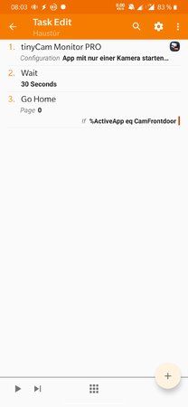

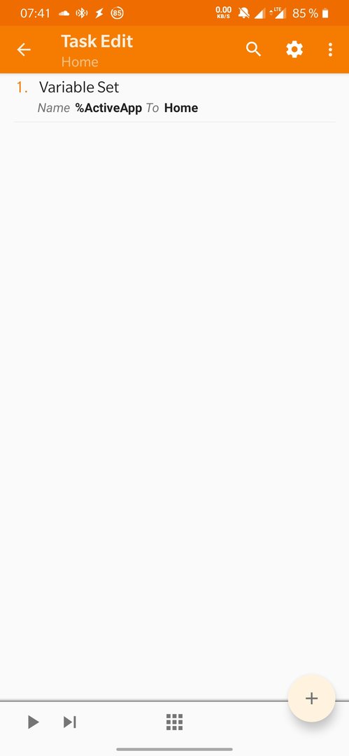

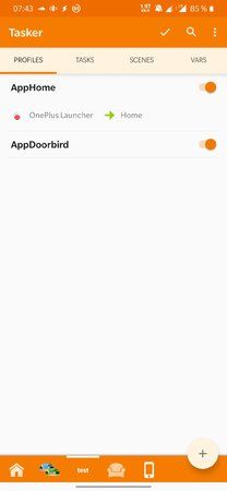

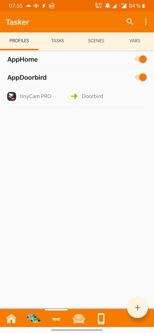

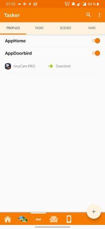

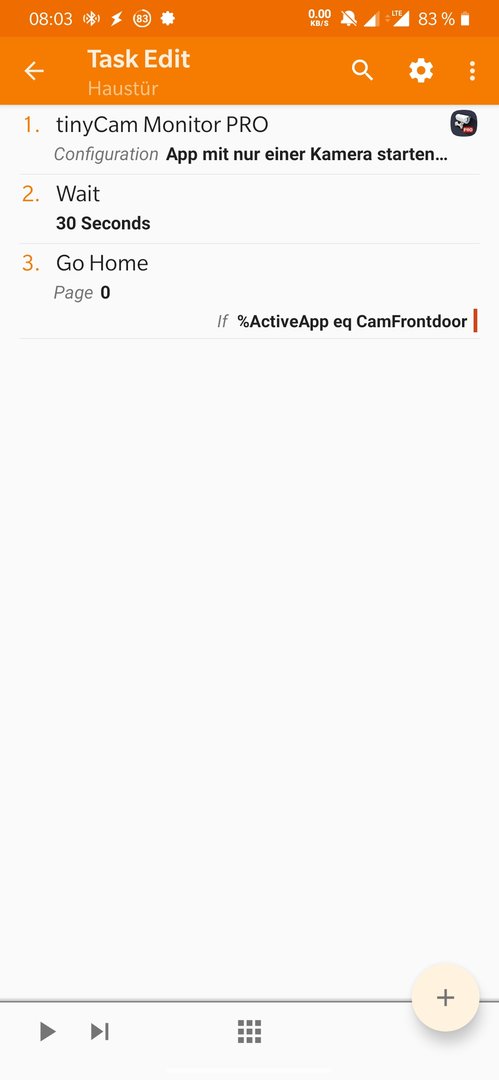

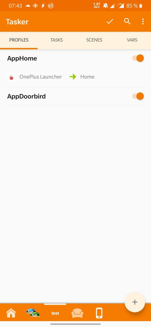

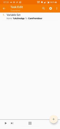

Da ich gerade nicht an Tablet bin, hier Mal kurz nachgebaut
Task um "Homescreen" zu setzen:
das Profil, das auf den Homescreen reagiert:
- App -> bei meinem Handy dann "OnePlusLauncher"
Task, das um Kamera als aktive App zu setzen:
Profil, das auf die Cam-App reagiert
Task, der die Cam-App startet und nach 30s wieder schließt
So sollte es grob klappen.

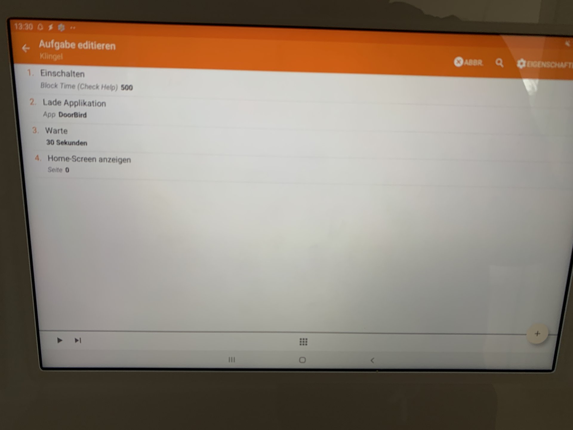

Hey habe es mit diesem Task letztendlich hinbekommen.
Danke nochmal für die Hilfe
du musst nur noch abfragen, ob Doorbird auch noch aktiv ist. Öffnest du jetzt innerhalb der 30s eine andere App, wird diese dann nach den 30s beendet bzw der Homescreen wird aufgerufen, obwohl Doorbird nicht mehr aktiv ist.
