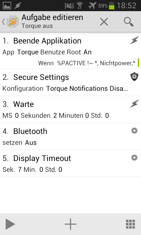

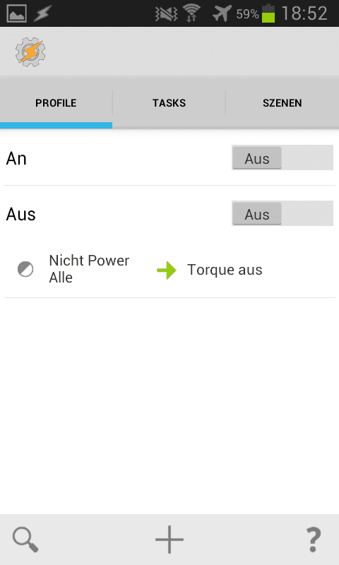

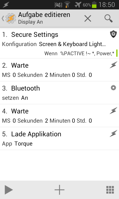

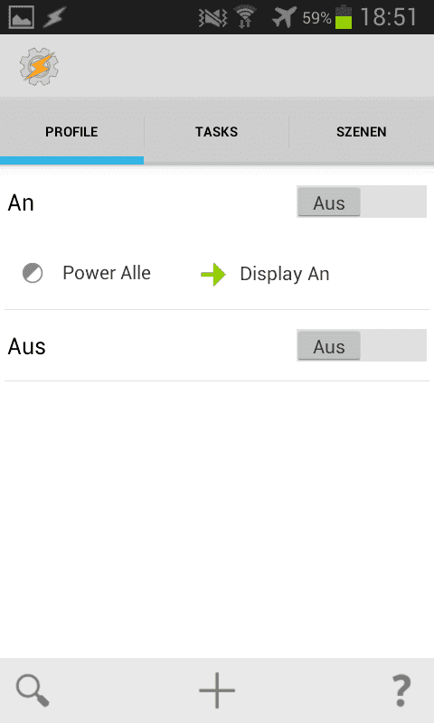

Nachtrag:
Ich habe mich nochmal hingesetzt und mich mit Tasker beschäftigt. Jetzt habe ich es so, wie ich es haben wollte.
Was ich aber nicht verstanden habe ist, das ich alles unter Profile anlegen konnte. Ich dachte, man muß Profile mit den Task verknüpfen ?
Evtl. kann mir das einer erklären.

Das Profil ist das Event, also der Auslöser. Du brauchst ja einen gewissen Startbefehl. In diesem Fall "Power".
Der Task ist dann die Arbeit, welche verrichtet werden soll, wenn das Event eintritt.
Du hast doch das Profil mit dem Task verknüpft.
@thunderstorm2012
du kannst die Profile noch zusammenlegen. Man kann einem Profil auch einen "Ausgangs"-Task zuordnen.
Hi,
ich hbae das Profil mit keinem Task verknüpft bzw. ich dachte auch, das ich unter der Rubrik Task dann auch die Task sehe,aber dem ist nicht so.
Rainer
