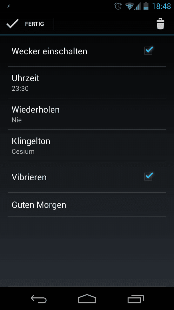

z.B. Blitzer.de wird nicht geschlossen wenn keine Bluetooth verbindung zum Radio besteht . Am SGS2 hat es noch funktioniert beim Galaxy Nexus wird die App einfach nicht Beendet. Dann habe ich noch eine Frage bei Kalendereintrag
Nachtdienst stellt sich der Wecker , das passt soweit nur kommt im Display immer die Weckereinstellungen, die Einstellungen muss ich dann immer mit fertig bestätigen . Kann man das irgendwie umgehen ?
Habe zwar noch einen Befehl drinnen mit einmal Rücktaste aber wenn ich das Handy neustarte bleibt wieder die Weckereinstellung.

Hast du vielleicht noch einen Tipp für das Wecker Problem?
Siehe Screenshot das kommt leider immer.
Danke
Mfg.Gerry
ne sorry, ich nutze das so nicht, hab mir meinen eigenen Wecker mit Tasker realisiert, ohne den systemwecker zu nutzen.
