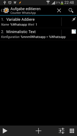

ich versuche hier krampfhaft den Inhalt einer Tasker Variable zu einer MinimalisticText Variable zu verschieben. Leider bleibt die mnlm-Variable immer leer.
Was habe ich denn da falsch verstanden bzw. wo liegt der Fehler?
Im Anhang der Task dazu.

Bin zwar bei MinimalisticText nicht so firm, aber ändere mal überall %mnmlWhatsapp in %MNMLWhatsapp.
So ähnlich verwende ich die Variablennamen.
Ich habe auch %MTwhatsapp probiert, ohne Erfolg.
any Ideas?
Poste mal den betreffenden Task, so kann man nur raten.
Der hängt doch als Bild dabei.
Wenn das alles ist, muss der Fehler im Minimalistic Text-Konfigurationsmenü liegen.

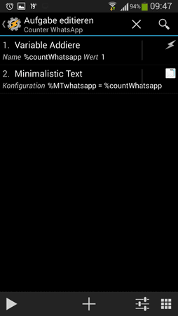

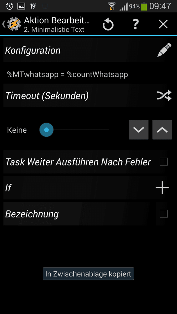

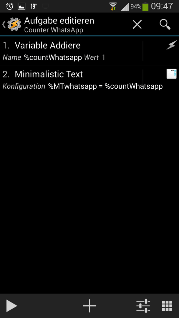

Anbei nochmal der Screenshot vom Task und der Konfiguration

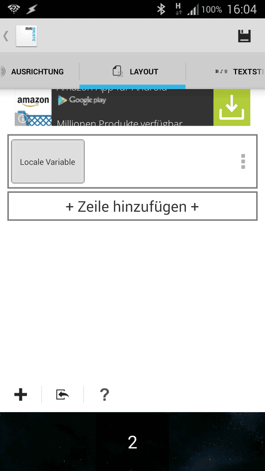

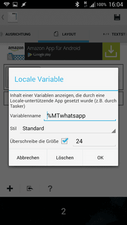

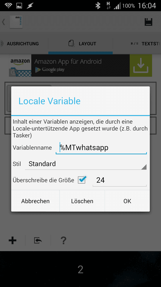

Da haben wir uns missverstanden.
Ich meine das Minimalistic Text-Konfigurationsmenü.
Wie man sieht, hat Tasker die Variable auf 2 hochgezählt.(Bild 1 unten)
Man muss im Minimalistic Text-Konfigurationsmenü nämlich eine Locale Variable
mit dem Namen der Variable aus Tasker erstellen.
Der Name steht dann so wie im 2. Bild
Wenn man das nicht macht, gibt es nie eine Ausgabe auf dem Widget.
Vorher müsste Tasker mir doch den Wert von Counter in die MT Variable überführen, oder?
Ja, ich habe deinen Task nachgebaut und zweimal in Tasker ausgeführt.
Deshalb auch die 2 im Bild 1 unten. Wenn die Variable leer ist, wird wohl nichts ausgegeben. Jedenfalls bei mir nicht. Aus diesem Grund würde ich die Variable wenigstens mit 0 initialisieren.( in Tasker mit Variable Set )

Ooh mein Gott, auf den Fehler wäre ich ja nie gekommen.
In der Variable in Minimalistic Text wurde am Ende ein Leerzeichen eingefügt. Somit waren dies zwei unterschiedliche Variablen.
Vielen vielen Dank fürs entfernen der Tomaten auf den Augen :cool:
