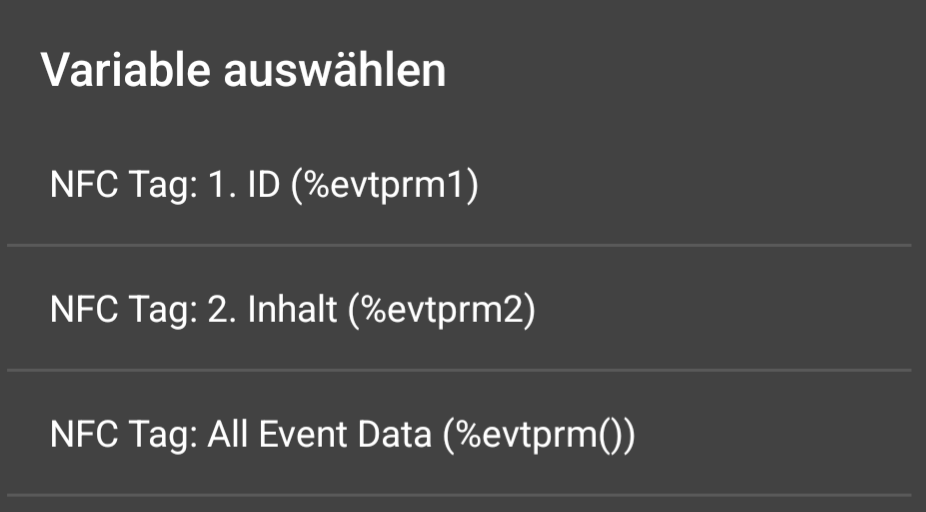

Moin,
ich habe soeben einen NFC-Tag erfolgreich eingelesen und daraufhin einen POST-Request an meine Hausautomatisierung (VPN-gesichert) gesendet.
Nun möchte ich nicht für jeden der 100 Rfids einen neue Regel erstellen sondern einfach die ID des Chips in der URL verarbeiten und somit die Verwaltung ganz auf den Server verlagern.
Alternativ (aber gleiche Aufgabe) könnte man die komplette URL auf dem NFC speichern und als task diese aufrufen.
Für beides bräuchte ich eine Anleitung wie ich Variablen aus dem Source auslese (bzw. zwischenspeichere)
LG Oekel
funktionieren diese Variablen nicht? Mir werden diese im Task vom NFC Tag Profil vorgeschlagen.
Tatsächlich nach dem neu erstellen habe ich diese nun auch.
