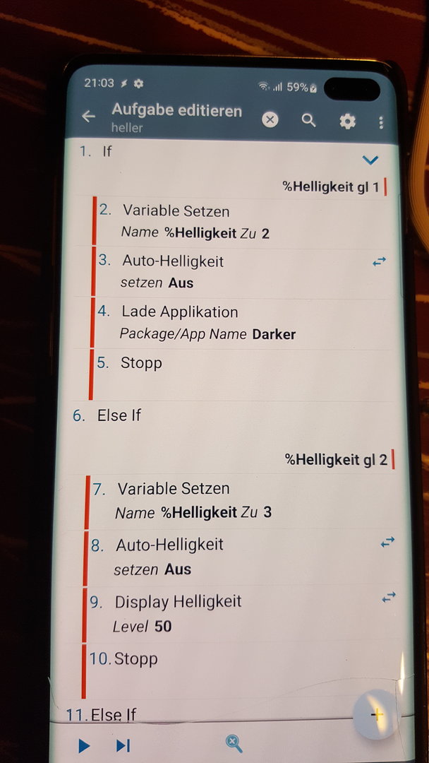

da mein S6 Edge nun nicht mehr aktuell ist und einige Apps nicht mehr funktionieren habe ich zum S10 Plus gewechselt.
Tasker 6.3.12 läuft auf dem S6 Edge seit Jahren problemlos. Auf dem S10 Plus lässt sich nur Tasker 6.3.13 installieren. Profile und Tasks lassen sich importieren, aber mein Problem: ich kann keine Variablen hinzufügen. Drücke ich nach Reinschreiben das Häkchen, verschwindet das Eingabefeld ohne Eintrag der Variable.
Ich bin schon nahezu am Verzweifeln.
Wenn mir jemand sagen kann, wie ich das hin bekomme - vielen, vielen Dank.
Gruß Karsten
du musst Variablen direkt in den entsprechenden Aktionen definieren (also irgendeiner Aktion die mit Variablen arbeitet), dann werden sie auch beim Reiter Variablen sichtbar. vorausgesetzt du definierst globale Variablen, also jene mit einem Großbuchstaben.
Hallo rtwl,

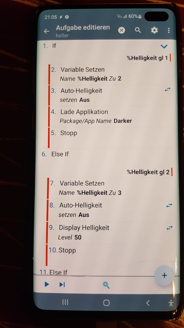

siehe Bild: die Variable %Helligkeit müsste beim jetzt beim Reiter Variablen automatisch sichtbar sein?
Ist sie aber nicht. Ist die Schreibweise für die neue Version suf einmal falsch?

ja, müsste jetzt eigentlich sichtbar sein.
speichere mal den task und klicke in der Übersicht dann oben auf den Haken.
wenn das auch nicht hilft, wüsste ich nicht was noch falsch sein kann.
Ich hab Tasker deinstalliert und wieder installiert. Nun sind auch die Variablen wieder da. Da war wohl irgend ein Bug ...
Besten Dank trotzdem.
