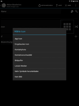

Also ich habe mir mal ein paar widgets mit tasker und zoom erstellt. Das funktioniert auch wie erwartet, nur das ich das icon des widgets nicht wie geünscht ändern kann. Zur Auswahl habe ich z.B. die app symbole oder die von tasker mitgelieferten icons. Außerdem gibs da noch die option weitere runterladen worauf hin sich der playstore öffnet und ich iconpacks runter laden kann. Das Problem:
Ich kann diese icons nicht verwenden, keine Ahnung wie das gehen soll. Kann mir da eine helfen?
@DerCastor Wenn du die Aktion "Widget Icon ändern" wählst, und dann im folgenden Fenster auf das angezeigte Dummy-Icon tippst, sollte diese Auswahl wie im Screenshot erscheinen, auch beispielsweise mit "Lokale Medien" zur Auswahl eigener Bilder, die auf dem Gerät irgendwo gespeichert sind.
Du benötigst nicht unbedingt ein komplett neues Iconpack. Du kannst dir einfach ein Icon selbst erstellen oder dir irgendwo aus dem Netz eins herunterladen.

eigene Icons müssen im Ordner .icn und png Format abgelegt werden. Eventuell auch mit Unterordner.
