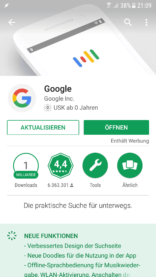

ich habe seit einiger Zeit das oben genannte Problem. Ich habe zwar jetzt nicht alle Profile/Task daraufhin getestet, aber bei meinen Autoprofil war das extrem. Bei BT Verbindung geht das Display an, swipe zum Entsperren und noch weitere Kleinigkeiten. Die BT Verbindung kommt zu stande (Bestätigungston) aber das Display geht erst nach ca.30s an. Zustand war für mich inakzeptabel. Da es vor eingen Updates noch ging, habe ich ein Backup eingespielt, und nach jedem Update geprüft. Der Fehler kommt von der Google App beginnent mit dem Update vom 24.05.

Zurück zum Thema. Also du konntest es beheben in dem du einen älteren Googleplay Store geladen hast?

Ne nicht der Playstore, die Google App.
Reaktionen: Spardas
@schmetty2
Danke
So seit 2 Tagen läufts ohne Verzögerung. Seit ich die richtige App Downgradet habe. :)
