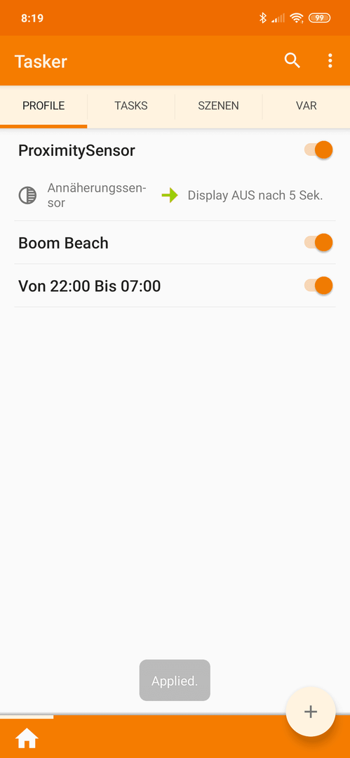

im Profil (z.B. mit dem Namen ProximitySensor) triggerst du ja den Näherungssensor.

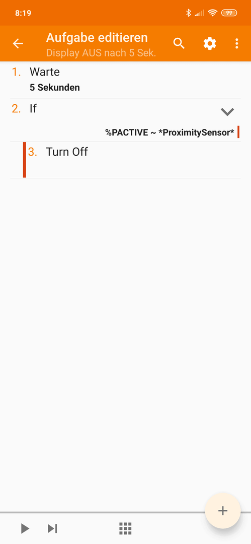

Im Task dann
Moin maxe,
das hat bei mir leider noch nicht so hingehauen.
Was ist hier falsch?
Der Sensor reagiert und das Profil wird gestartet. Danach passiert einfach gar nichts mehr, als ob er den Task nicht verarbeiten könne

wen du den Näherungssensor 5sek. zu hältst, sollte der Screen ausgehen.

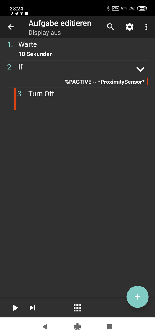

Vielleicht liegt es an den 5 Sekunden, stell mal 10 oder 15 Sekunden ein.
ok, versuche ich mal. danke für den Tipp
Moin
Code:
    Profile: Proximity
       State: Proximity Sensor
    Enter: Proximity
       Abort Existing Task
       A1: If [ %PACTIVE ~ *,Proximity,* ]
       A2: Wait [ MS:0 Seconds:5 Minutes:0 Hours:0 Days:0 ]
       A3: System Lock
       A4: End If
    Exit: Proximity
    s.o.
Du legst als Entry- und als Exit-Task den selben Task (Proximity) fest.
In den Einstellungen des Tasks - Collision Handling: Abort Existing Task
Ich würde Dir statt dessen allerdings die App: WaveUp empfehlen.
Die arbeitet (prinzipbedingt) zuverlässiger als Tasker und hat mehr Optionen zur Steuerung.
